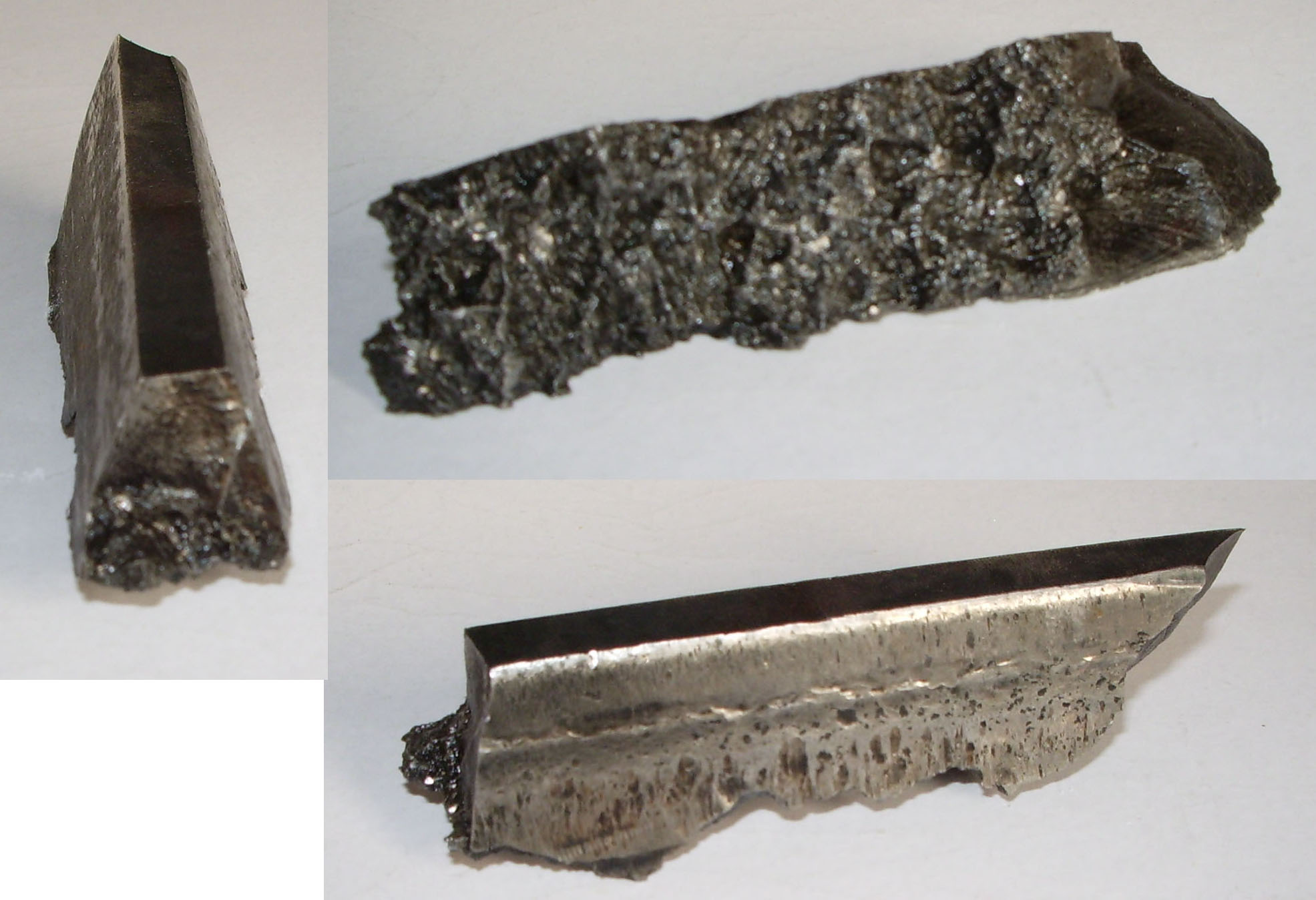

[讨论] 大型减速机断齿原因分析
发表于 2007-12-3 16:45:15 | 显示全部楼层 |阅读模式 来自: 中国河南郑州
请大家帮助分析一下大型减速机断齿原因
 楼主| 发表于 2007-12-3 16:46:40 | 显示全部楼层 来自: 中国河南郑州
补充一下,断齿位置在齿轮的中部

齿轮的弯曲强度不够造成的
发表于 2007-12-3 18:12:13 | 显示全部楼层 来自: 中国江苏常州
建议去测试一下齿轮本体的物理性能,或者分析断面,观察是否有缺陷。
发表于 2007-12-3 20:34:36 | 显示全部楼层 来自: 中国江苏苏州
齿轮材质,齿轮锻件,齿轮热处理方面可以查查看.
发表于 2007-12-3 22:41:07 | 显示全部楼层 来自: 中国浙江宁波
可能是在渗碳淬火时,硬度太硬造成轮齿齐根断,以前我老家的厂也出现过类似的问题。如果使用的是45#钢调质,高频(特别是大模数齿轮,容易产生应力而开裂,我05年就遇到过一次,那个老板很不高兴,找个借口骂了我。

发表于 2007-12-4 13:57:37 | 显示全部楼层 来自: 中国山东济南
1、主要原因是热处理太硬,我也遇到过!后来把硬度降低了就没出现!/ O8 i  E1 _6 @' g$ B/ Z' q/ W
2、然后是材料本身有缺陷,有裂痕、材质等问题,这个不常见!
3 ]$ m' Y9 z4 i5 E3、还有一个是支撑轴承损坏后齿轮中心发生位移而产生猛烈碰撞而断裂!

第3,该齿轮为斜齿,应该不存在这个问题吧
