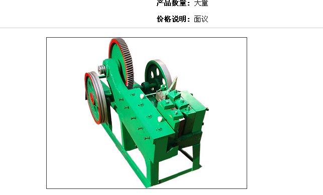

普通螺栓的加工工艺为圆钢下料——墩头——搓丝成型,大螺栓用滚丝机滚丝。$ H+ R9 ]9 L( ~% y0 y
螺母加工现在都采用自动打螺帽成型,由圆钢下料成型一次性完成,然后再用攻丝机攻丝。其设备如下图" j" z1 T2 x0 E9 Y$ M. Z" {1 l
http://www.qy6.com/syjh/showbus579163.html
+ w/ y. v' ?* h! z9 w  e! L' X冷墩机http://www.jf-machine.com/product.htm4 H" t2 G2 [! r: y
滚丝机http://www.qdqs.com.cn/chanpin/gsj.htm/ Y* }4 N5 W% q  T/ k
