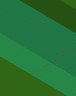

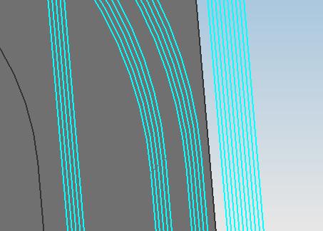

上面是我做出来的,刀路怎么这么粗?下面的是别人做的,线就比较细,这是不是设置的问题?怎么设置?& W. l/ R/ J( \  t
6 ?9 q) f+ M+ j% e7 u, o1 ^% f& C8 Snx4刀路显示的线条太大了,能像2.0一样细吧?2.0做出来的刀路在4.0回放,线条很小,为什么4.0自己做出来的线条就那么大,困惑啊2 y! \' ?( C5 `6 w6 M1 |9 A

首选项--------可视化-----------直线------显示宽度钩掉就ok了。
