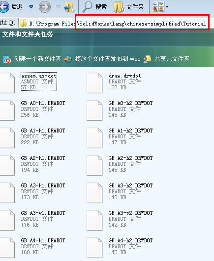

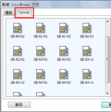

发表于 2007-12-4 10:13:25 | 显示全部楼层 来自: 中国浙江杭州
原帖由 wangchangqun 于 2007-12-4 09:52 发表 http://www.3dportal.cn/discuz/images/common/back.gif) V" f7 F; Z0 O0 k. S! ]
直接保存的话只是个工程图,不能用于模板啊!我不想没次做图都要编辑一次图纸格式啊!
7 X" B* F7 ?# ^
- B/ u6 E- {/ D: J
步骤:打开一个工程图(别插件模型)---在空白处右键---编辑图纸格式---修改下图框格式并输入文字---编辑好后---右键编辑图纸---另存(路径:\Program Files\SolidWorks\lang\chinese-simplified\Tutorial)工程图模板(*.drwdot)格式的文件.+ H4 j/ @0 \3 h9 ^' P% m& E) U& b
,当新建工程图里选用自己定义好的模板来用即可.
' [* [6 A  M9 r" W7 V7 s  v 1.jpg # y3 G+ K- u# Q, j0 X( }2 W
( S5 ~: [) }& S* |$ I
