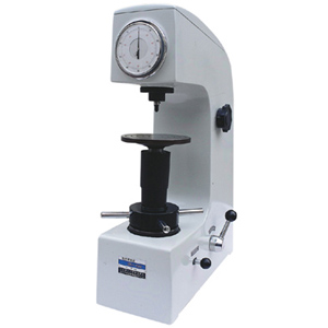

现在的硬度计都是数字化了 读数很直观,近日见到一种表盘的硬度计不知其使用方法 和表盘读数方法,在这里想请教各位,如果有说明书类的东西就更好了。3 c( L2 D6 p9 K1 r
硬度计结构都差不多,象下面的一样。都是手动的。

楼主介绍的是一种最简单的HR—150A型洛氏硬度计。
# C- k% p  {6 _0 p/ I( X/ e常用压头和标尺& m8 i, A  o9 F" C7 ~" _5 {* G& R$ Z
硬度符号        压头类型        硬度范围  ^. ?: J$ v" X7 J
HRA        金刚石圆锥压头        20~88HRA
, z: w! `) T- Y, QHRB        Ф1.588淬火钢球        20~100HRB
4 D: ?1 O% Y9 X5 r/ pHRC        金刚石圆锥压头        20~70HRC. {$ s: R9 t% {! X) y
符号及说明
# x: g) S8 a# Y0 J6 _. MHRA:用于测定测定薄板或浅表面淬硬的材料。
, V0 `' O% \2 r- ^HRB:用于测量较软的或中等硬度的金属以及退火的钢制品。5 ]7 m( K# h/ G* H
HRC:用于测量经过热处理淬火的钢制品硬度。. g. s2 i3 E5 O0 o
洛氏硬度符号用HR表示,HR前面为硬度值,HR后面为使用的标尺,如60HRC。; d. ?6 a$ ]+ p: u+ M* u1 q
, u( L, k0 s+ T( A8 f$ ]/ ?表圈有两组数字,外面黑字表示HRA、HRC值,内部红字表示HRB值(其它标尺不考虑)。0 r" g  `  r  _$ g( l
测量HRA、HRC时大指针对准C,测量HRB时大指针对准B
, p& H# u4 C; _具体测量方法如下:8 {1 |% x0 }( |
将试件支撑面擦干净,放置于工作台上,旋转手轮使工作台缓慢上升,并顶起压头,到小指针指着红点,大指针旋转三圈垂直于上方为止(允许相差±5个刻度)。
. Z$ A+ v! p( u8 @: r( {旋转指示器外壳,使C、B之间长该线与大指针对齐。: }, T9 p6 n7 ^& \+ R0 K
拉动加载手柄,缓慢施加主试验力,大指针逆时针方向转动。
5 n6 q5 h8 H% j7 B6 M' K; {% q/ U* x. |当指针转动显著停顿下来后,缓慢卸除试验力。
  J2 ]  V/ F3 ]2 Z; `- y* @4 x& y从指示器是读出相应的标尺读数,读数时按顺时针方向读,指针对应的读数就是相应的硬度值。

发表于 2007-12-4 10:34:22 | 显示全部楼层 来自: 中国安徽芜湖
200HRD-150型电动洛氏硬度计
, W$ t5 K: y; s
" J( D) P) U# S" d( Q   测量范围:20-88HRA,20-100HRB,20-70HRC
  [1 X: o4 S, q; ~/ \   试验力:588.4、980.7、1471牛顿(60、100、150公斤力)3 K4 A4 `+ t+ K+ o
   试样允许最大高度:210毫米
* M2 X5 n$ x( q, H+ @: l   压头中心至机壁距离:165毫米" `( L( L  @" e8 w5 s' Z" C
   硬度分辨率:0.5HR
! u3 |# }7 G7 p( Y4 x   外形尺寸:522 x 220 x 729毫米( k% U+ C: j( O. ?" X
   重量:约98千克
7 P" b0 I/ j! L/ d% x; o8 P$ @
. @5 S) ?- u2 z+ r3 t* G4 ^( M
* ^+ i, M- M6 ^  U3 h   大平试台:1个     金刚石圆锥压头:1只* D8 T2 z2 S. F% a
   小平试台:1个     1/16”钢球压头:1只
5 E8 n- V+ B& W4 d   V形试台:1个      标准洛氏硬度块:5块4 t6 h: o) h0 g
例如测HRC,要使用金刚石圆锥压头、试验力:1471牛顿(加上所有砝码)、将试件放在工作台上,然后旋上工作台,当压头接触试件后,大表针走两圈对到表盘正上方的方块,而读数的弯表针走半圈和大表针重合,按下下方的按键,机器开始自动加压,保持一段时间后,读取弯表针所指的位置,应该读表盘上有c标志的那一圈;同理HRB读读表盘上有b标志的那一圈。

发表于 2007-12-4 13:19:22 | 显示全部楼层 来自: 中国重庆
我到,外圈的是HRC/HRBA,内圈的HRB,当转动载物台后,小针指到红点,大针在0点附近不能大于5度。

我们有照片中的仪器,是洛氏硬度计.表盘外圈显示HRC,内圈是HRB.
! v2 B/ d. r# t至于读数,有一种万能方法:(最大量程/整程格数)*指示格数2 l* y" h/ ]' |+ g: O! b+ d. M

发表于 2007-12-25 08:55:11 | 显示全部楼层 来自: 中国浙江嘉兴
***HRA标尺应使用A法码,总试验力为588.4N3 i- \7 V6 V( H" J/ L2 ]1 {, m8 e
     HRB标尺应使用A+B法码,总试验力为980.7N% D) R% ~; P; |7 u! v& ^8 c
     HRC标尺应使用A+B+C法码,总试验力为1471N+ L. w  E2 R3 L* I: J1 V
注意右侧转轮所对应的数据,表示读数应该度HRA?HRB?HRC等! O9 d! q9 g* ]* ^
HRC读外圈数据,HRB读内圈数据
2 a7 Q% {( {9 j1 B6 w' `$ C) g$ H, s* t2 p* f5 k" g5 X. A' C
实验步骤:& v9 c/ I9 R, V1 v) {9 s
1) 实验时将试样放在工作台上,按顺时针方向转动手轮,使工作台上升至试样与压头接触(注意:靠近压头时应缓慢上升工作台,不得冲击压头);
3 c0 H; t' d3 P5 H, ~* @   2) 继续转动手轮,带动指示器表盘的指针转动,小指针从黑点  对准红点后停止转动手轮,随后转动指示器表盘使大针对准“0”; 4 i9 V. ^1 N* q7 g7 F  m  t/ |5 J
   3) 向前搬动加卸试验力手柄,加载荷,停留5-7秒; - `1 S# S, f1 X/ a/ C! f; A2 t( b
   4) 扳回搬动加卸试验力手柄,卸载,这时指示器指针所指示的读数即为所求的硬度值。
1 x2 Q: B8 H" o& D★★手轮转动不得过量,一般不要超过5个单位,手轮转动过量应重新开始!
