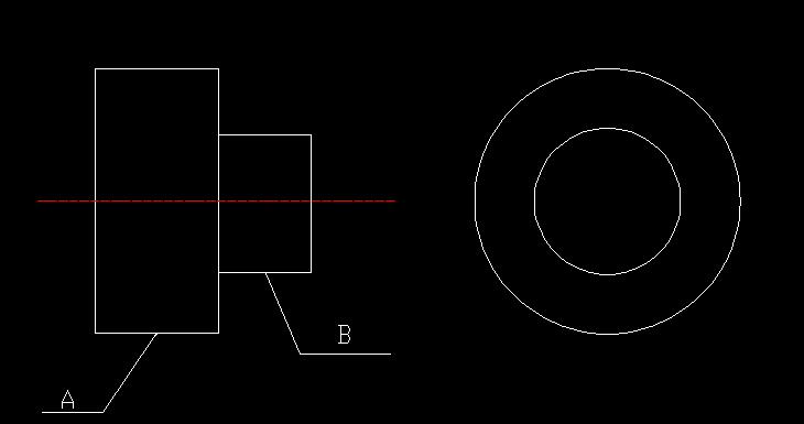

这个零件的工艺这样做有问题吗& ?3 ?6 L/ a% [2 f! E
用四爪卡盘装夹
( o- T3 ]! [6 M; ^& G$ _' @1.夹A端,车外圆B.打表在B外圆.先粗加工,在精加工.  ?2 q6 y& S! R* `: W
2.夹B端,车外圆A.打表在B外圆. 先粗加工后精加工: i0 K* Q& L+ h! i- S2 W
/ d' \( ^2 @0 Y/ n" k" f1 M, Q
但有人跟我说工艺是这样的1 l* V# z  G$ X
1.夹A端,车外圆B.打表在四爪.先粗加工,在精加工.! v0 H3 _: ?: y8 ^4 h
2.夹B端,车外圆A.打表在四爪. 先粗加工后精加工
  t5 d" I( x4 N这样可以吗?卡盘如果磨损了就不准了

打表的目的是找正工件,打表在爪子上不明白有什么用,有第一次找正用毛坯面,以后再找正就要用前一道工序加工过的面做基准了,打表当然也要用前面加工的面了。. U, M5 }; O/ `- q) Y; P

应该在B端达表---目的是找正-保证零件的各项精度

这零件有那么麻烦么?我认为这样不行么?
' y/ w4 k0 m* B1.夹A端,车外圆B.(A部外圆能车到多少就车多少,只留装卡部分即可)先粗加工,再精加工.
- v8 k4 G1 e0 J7 z2.夹B端,打表在B外圆.(也可以打A外圆,因为他们是一刀下来的) 先粗加工后精加工
6 M8 @9 \3 S+ l9 z' l( G/ v; L2 ]* b% Q1 Z
打表应该打在工件外圆吧,打在爪子上怎么打呀?

1  粗车时夹A端,不需打百分表,只需用划针盘找正就行了。毛坯面会加速百分表测杆头的磨损的。2 q! i8 D1 `+ Q. A; m) L
2  夹B端车A端当然要用百分表打已车过的外圆B端,找正后车成A端。只工件找正就行了,不用找四爪卡盘。

1 L9 u/ U: `0 f" B1 z, C6 Z2 [爪就算固定住,夹紧的时候还是有误差的
. M+ o7 h2 J) u/ }5 f' U6 n打爪十分不合理

如果是我编制工艺过程,肯定是:
" t8 e2 l4 F- d+ x5 I7 }' D" z. J& l材料:棒料,长度可以加工若干个(如10个)
* f' V2 o- V+ {+ i7 O# q. N1.车端面,车外圆φA,车台阶φB,保证φB的长度,切断。0 l$ F8 Y8 T% G# `5 d
2.调头,夹住φB,校准φA,车端面,保证总长。
8 E. o; q5 O' Z  x, i如果零件尺寸比较大,也是在一端夹持,一次装夹加工两个外圆面,调头接车外圆,这时打表校正外圆(非夹持的外圆面)。
8 b' W1 e2 k# U4 p9 p在毛坯上要打表啊?用不着吧。车工师傅眼睛一看就知道夹得准不准了,对于毛坯来说足够了。

此件不用打表 尽量一刀成活

看你的图也不知道A B尺寸有多大,如果是比较大的话,不能单单打表A或者B了,同时还要兼顾平面的,其实从工艺角度来说,无所谓打在A还是B,只要你精车时打在上道工序已精加工的加工面上就可以了.
