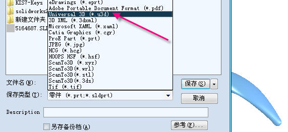

发表于 2007-12-3 07:09:04 | 显示全部楼层 |阅读模式 来自: 中国山东烟台
SW2007转3D PDF
9 _# J# J$ b8 [% ~$ e各位高手,在SW2007中可以转换3D PDF吗,怎么转换时有这个选项,但是一转换SW就自动退出了,试了好几次都不行,是SW2007没这个功能还是什么问题啊,我用的是SW2007 SP0完整版的,哪位高手给解答一下,谢谢了!
发表于 2007-12-3 07:41:00 | 显示全部楼层 来自: 中国江苏常州
另存为就可以了~~~~不过你可以考虑用.u3d格式~~~~那样在pdf里就可以转动这看了~
发表于 2007-12-3 09:15:55 | 显示全部楼层 来自: 中国山东泰安
另存为,在文件后缀选PDF就可以了
发表于 2007-12-3 11:57:22 | 显示全部楼层 来自: 中国浙江杭州
2楼的是正解,将SW文件另存*.u3d格式,然后用Adobe Acrobat装PDF文件打开,在工具---高级编辑---3D工具---在PDF里框选3D零件的范围---预览*.3D文件打开---确定即可.

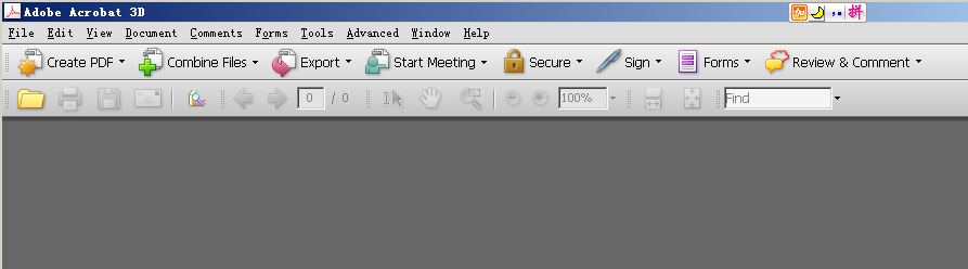

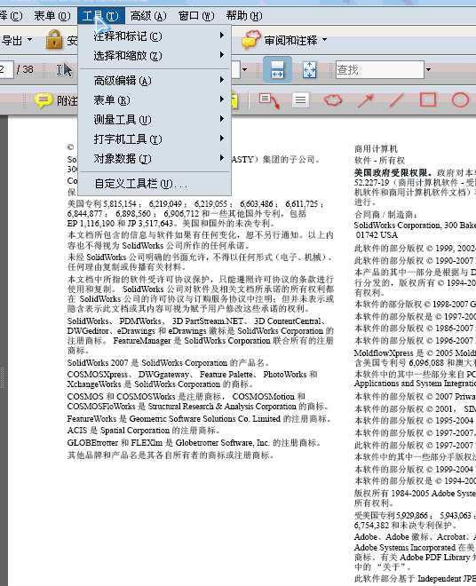

发表于 2007-12-3 13:33:27 | 显示全部楼层 来自: 中国浙江台州
回复 4# 的帖子
请问你用的Adobe Acrobat是哪个版本,我用的是7.0,怎么不能像你那样旋转呀

发表于 2007-12-3 15:45:26 | 显示全部楼层 来自: 中国浙江杭州
原帖由 chuzhaofeng2005 于 2007-12-3 13:33 发表 http://www.3dportal.cn/discuz/images/common/back.gif
4 U* r& o, A) F& {, m! W5 v; m" S请问你用的Adobe Acrobat是哪个版本,我用的是7.0,怎么不能像你那样旋转呀
, {' C( q" G- v& z
& [* l8 c( R( N6 N4 J7.0的也可以的,我现用的是8.1版,论坛FTP有下载,或到迅雷去搜也有下载的.

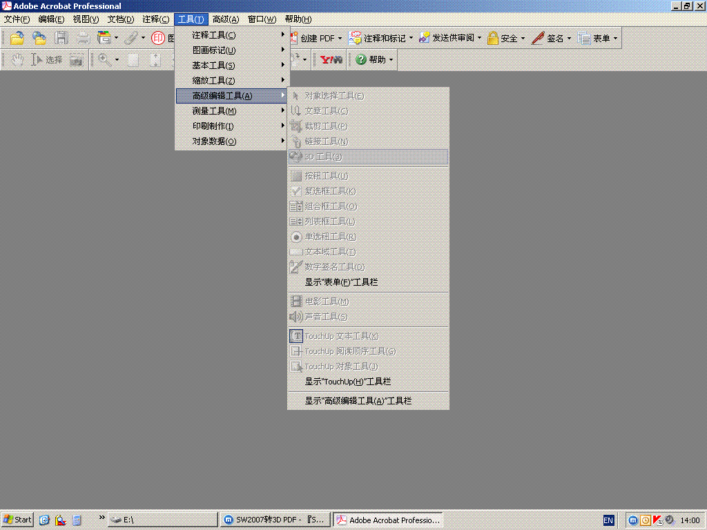

发表于 2007-12-5 14:01:23 | 显示全部楼层 来自: 中国江苏无锡
我的3D工具栏怎么是灰的,不能选啊

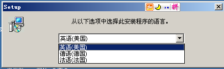

发表于 2007-12-7 09:57:17 | 显示全部楼层 来自: 中国广东东莞
原帖由 hahap 于 2007-12-3 15:45 发表 http://www.3dportal.cn/discuz/images/common/back.gif/ L/ t( g/ r3 Y) [; I4 Y
' q$ b) Y+ k2 \8 ?" A2 y
) G5 k9 h  P, ^# H4 U: T% A% u7.0的也可以的,我现用的是8.1版,论坛FTP有下载,或到迅雷去搜也有下载的.
  Z% u; ?" t3 \5 x  d; V. U; Z; r/ c5 a0 H0 U8 e( D
# k. ~1 R* H) S& b! p5 n: b: R+ s. L$ X$ }6 k$ |' T8 Q
老大请问中文版是在那里搞到的,我下载了没有中文的.
发表于 2007-12-7 12:28:27 | 显示全部楼层 来自: 中国浙江杭州
原帖由 zhoufeng 于 2007-12-7 09:57 发表 http://www.3dportal.cn/discuz/images/common/back.gif. \: o6 z! o: P8 K: `/ ^
; f/ e8 `; o; E, v# t& a' Q0 q: N
# T5 z- c+ T* ]' t- \& j1 q$ L6 T
7 C. [% u% A" J" |+ @& K3 N  |/ O; m
$ K; J# ^8 I& u
* p0 Y2 Q7 h! W默认就是中文的,这个选项不必去管它的
发表于 2007-12-7 13:51:35 | 显示全部楼层 来自: 中国广东东莞
原帖由 hahap 于 2007-12-7 12:28 发表 http://www.3dportal.cn/discuz/images/common/back.gif
+ V1 {/ r) D" O' r. D* [3 o. P8 U. d3 k
; f7 `9 f7 `" s- o5 V+ p3 [默认就是中文的,这个选项不必去管它的
' N' t% y8 M: |& k
8 b, d  y0 ]: B0 ~, ?
" O0 X1 g5 u2 i# E/ ~6 q
刚刚装完还是英文的啊,怎么回事. :L :L
