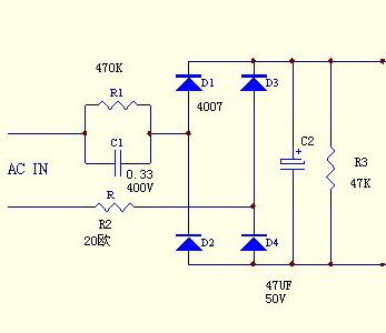

对于小功率的降压(毫安级别),很多小型电器采用容阻降压方式.我给个例图,但元件参数不一定能适用于这个时间继电器,请楼主领会精神,自己试试.
2 w5 L5 ~: M+ W# }1 ?3 a8 a8 z) L也曾有人问过我,这种时间继电器为什么采用这种降压方式.主要是为了省去变压器,节省成本.图中的时间继电器,零售价格约30-40块钱,出厂价可能20-30元,加个变压器,直接成本就增加1-2块钱,再加上体积大,要增加的塑料外壳,电路板等,成本要多很多,,对产品的竞争力影响很大.而且这种降压方式只要元件选择适当,其可靠性高于小功率变压器.其缺点之一是没有隔离,维修测量时要注意安全.; z: x; [! E) W+ w8 D1 O9 L# w

chinaebwcom说得对。用的是阻容降压原理,由于电容在电路中存在容抗,就跟电阻在电路中的阻抗一样。电容与负载电阻串联起到分压作用。电容分压多一点,负载电阻分压就小一点,旋子电容时要注意电容为交流电容,并且耐压只要在400v级以上电压才可以使用。特别注意电阻带高压,维修时注意安全。

1UF=3。8K欧,自己算吧

#3输出加26v稳压管,,使电压不超过26v延时电路其它元件不会超压.如果没有加26v稳压管空载电压会很高的.

这种使用方式都是在价格低廉的产品上使用,重要设备千万不要使用,否则损失惨重。

这种方式最大能提供多大的电流啊   能哪个原件有关系呢

chinaebwcom果然是大师,呵呵。阻容降压原理可以起到降压作用,但不鼓励学习这种做法,不正规,时间继电器里是因为空间和体型限制,所以才这样做,正规工业产品还是用变压器降压或开关电源比较好,可靠性高,安全性能也高。
