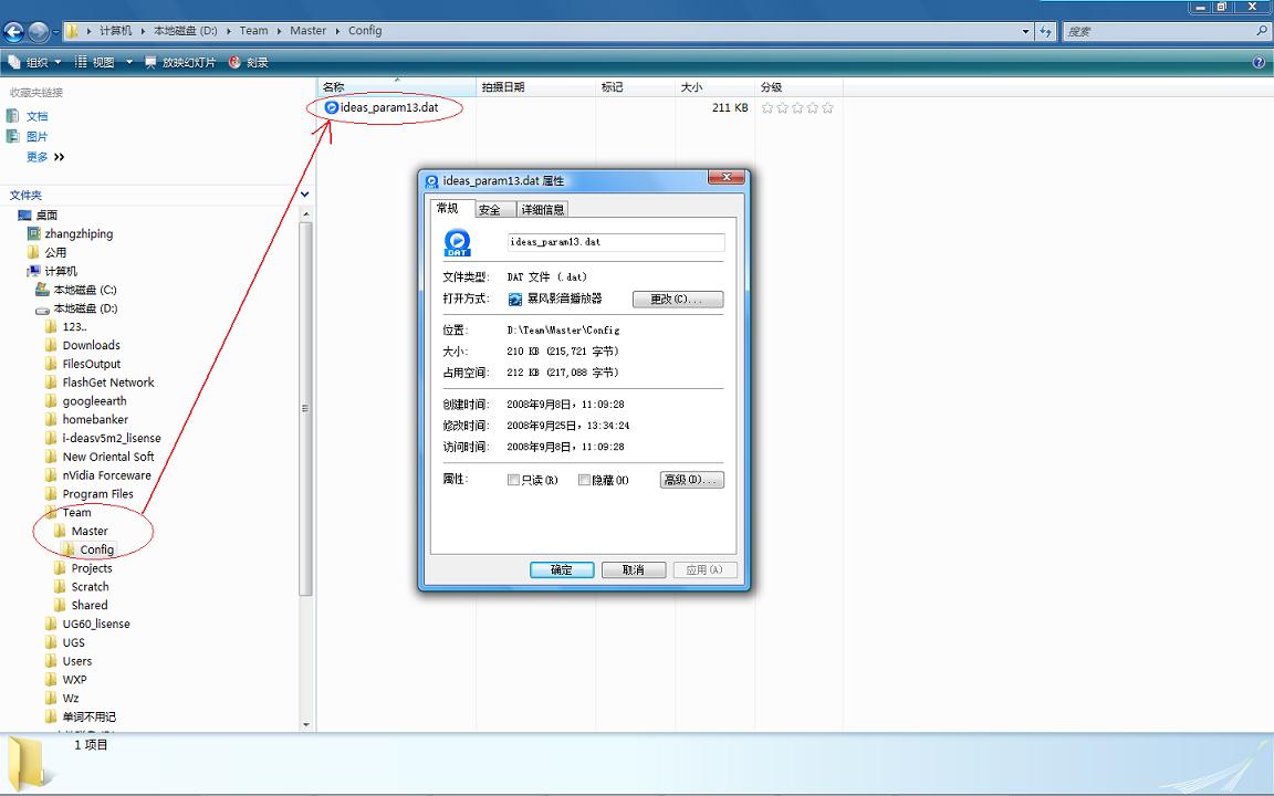

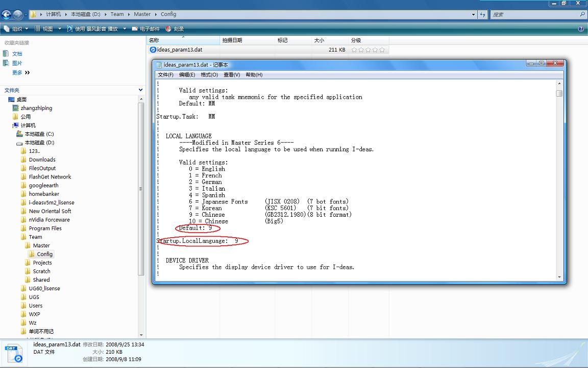

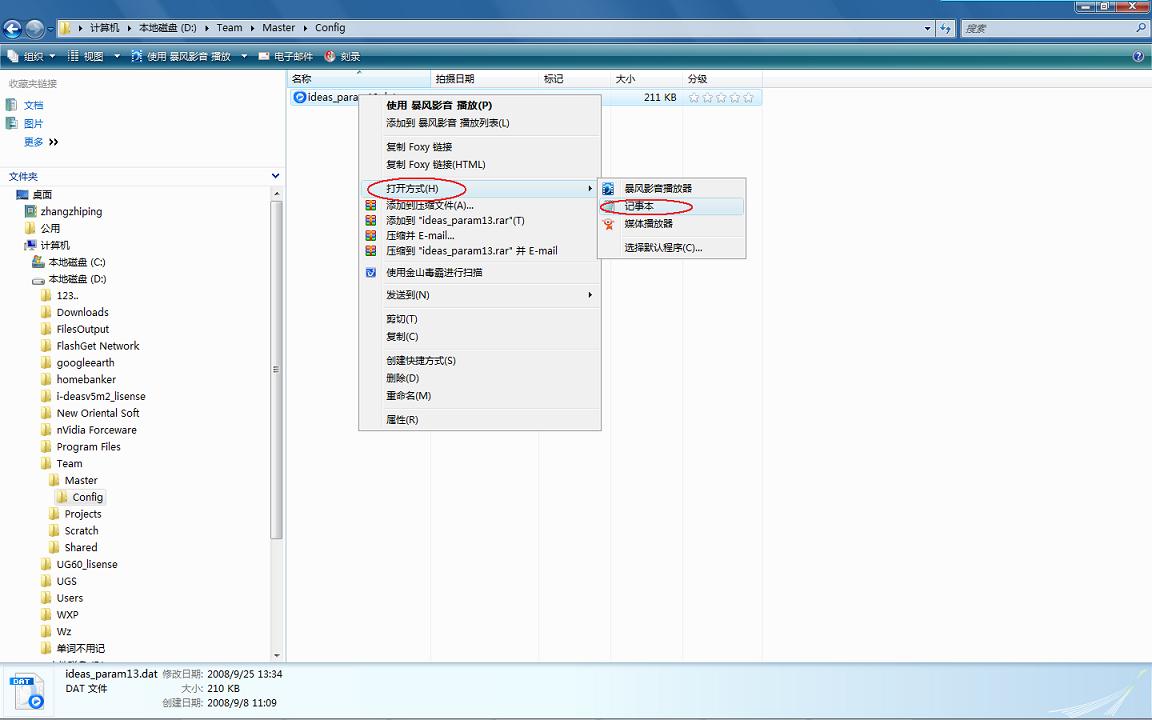

用记事本打开"D:\Team\Master\Config"目录下的ideas_param13.dat文件,改"0"为"9"(见图3)(9 为简体,10为繁体)
发表于 2008-10-15 12:24:53 | 显示全部楼层 来自: 中国安徽合肥
但是试过,好像不行啊
发表于 2008-10-15 12:36:12 | 显示全部楼层 来自: 中国辽宁沈阳
你安装时没有选语言包,安装时把简,繁两种语言都勾上
