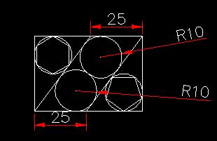

想了半天也不知道该怎么做 555~~ 请前辈们赐教  j! y6 r! Y, N+ b* k" H+ M6 i- c

这是我下载的一个练习文件里面的图 一共40多个图形 我只会做2个。。 最左边的圆 我量了半径是9
发表于 2007-12-2 16:09:43 | 显示全部楼层 来自: 中国河南郑州
图中斜线的 斜率是4/3吧

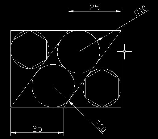

我画了一个,请指教
- i+ D2 x$ O4 @! b r.jpg / Y0 H2 ]8 |5 e4 C" z" l" G
8 B; L, Z1 ^# i  j2 i" |[ 本帖最后由 mimi2000 于 2007-12-2 18:08 编辑 ]
发表于 2007-12-2 18:10:49 | 显示全部楼层 来自: 中国江苏无锡
我本想发一个上图的整个绘制过程,可我不会。请哪位指点一下!!!

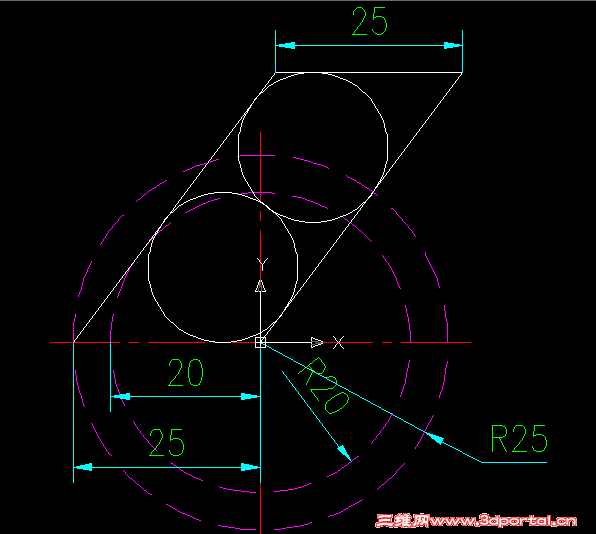

能画出角度,一条直角边20,斜边25,能画出另一条边吧。这个角度不就有了吗,然后画圆。
发表于 2010-9-6 15:23:44 | 显示全部楼层 来自: 中国安徽芜湖
做两个辅助圆就可以了/ B0 V( Y- R: x

半径为20的辅助圆是测量出来的还是根据什么,还望指教
发表于 2010-11-4 11:39:18 | 显示全部楼层 来自: 中国山东青岛
好像是根据那个半径为10的相切圆,算出那个斜线 的斜率来画吧。
