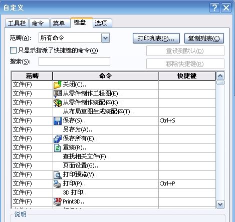

我一直是用的快捷键,可是在其他的电脑上用就不那么方便,有谁知道它的这个文件在什么地方?谢谢各位指教.

我指的是自己设定的部分,如果知道谢谢讲下.
发表于 2008-2-20 20:17:57 | 显示全部楼层 来自: 中国广东深圳
工具--自定义--键盘

很对t就是这个t你只要自己设置一次,然后在程序 SW  工具 复制设定向导,就保留了你的自己的快捷键的设定,如果换了一台电脑你就安装你的这个向导,然后立马可用你自已熟悉的键盘命令了,不再要一个个的再去设定t
