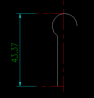

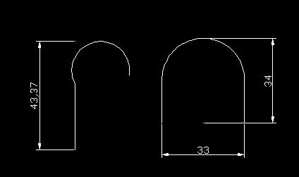

请问如果用多段线绘制一个图片右边的图形 直线和圆弧加在一起如何准确的画成尺寸要求的那么高?6 [2 ?# ?/ `  f" U9 A9 [
! ]9 Z3 J+ l/ s; A. z
还有类似的左边的图形 直线和弧怎么在绘制的时候就能直接达到尺寸要求呢?谢谢大家了/ q+ ]" R6 a3 i9 b$ ?  b

就你左边图,一个尺寸的话可以画出好多种,我随便作了一个
5 N" Z- l) o# Y! T+ P4 ?

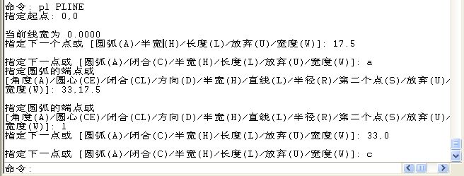

发表于 2007-12-1 21:54:16 | 显示全部楼层 来自: 中国广东汕头
这个用多段线命令(PL),然后输入A就表示画圆弧,L表示画直线.

主要是想明白画右图拱形的东西的原理 是不是画的时候都要算一下圆弧的直径 然后用高度减去弧的半径就等于先画直线的高度?
 楼主| 发表于 2007-12-1 22:32:02 | 显示全部楼层 来自: 中国天津
还有个不明白 2楼老师那个33,17.5 是什么意思 逗号是什么意思呢$ j  n( T  D2 K* n
% }* e; j" r5 ]& E我如果绘那个拱形 就用34-16.5=17.5
6 k' ]: y! {! I# Z* R# E4 `: @- |( }  E2 Y
画一个17.5的直线 然后变成圆弧 圆弧直径33 然后在变成L画完
4 `1 M3 b: N) r5 L9 h
5 v. R; Y; \; G# q- `请问这样的方法对不对呢 是不是正常的呢
发表于 2007-12-2 14:46:12 | 显示全部楼层 来自: 中国广东汕头
三个坐标值之间就用逗号隔开的.
- P/ T* N5 H& H1 @当然你的那方法也是可以的.
