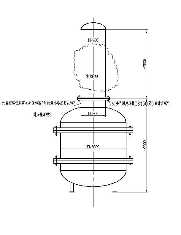

如图,总觉得在刚度上少了点什么!!~2 c3 b* O8 P( {  w

1  可进行DN900接管与封头连接处的焊缝的强度校核,这是个薄弱环节。; i% Z% {+ ?4 y; E2 y& x
2  用8--12块筋板加固焊在封头、接管、和接管法兰之间,这样既加固了法兰又加固了接管和封头。& t6 X. w- X% i3 O1 r, o
3  经过计算,看封头、接管和接管法兰是否需要加厚。(因计算条件不具备无法在这计算。)

请问大哥
6 b% S( g) |* Y; W! K7 V7 E( z' c! ]1. 焊缝的强度校核,一般是怎么算的??# x$ H" ^2 w/ h% {0 }7 }9 Z
2.筋板加固,有无具体的算法?来确确定实际所须的块数?
% G5 i  R9 D# f+ l2 z1 B3.经过计算,看封头、接管和接管法兰是否需要加 ...^^ 兄弟这句话是否就是说开孔补强要求上的计算~~+ l: A1 d. J! `$ W, w7 L2 a) `
, b+ N/ X+ c" T, Q; D$ X* Q  c* ?
法兰的厚度计算能否这样,,,,,把上面的6t重量,/垫片面积,折成一压力 b Mpa,然后法兰的计算压力为设计压力+(-)b,,能行不?

我认为不光要做压力容器的计算,还应该做材料力学上的计算
发表于 2007-12-3 15:41:17 | 显示全部楼层 来自: 中国上海
找应力分析软件算好了.直接又省事

兄弟,,具体点.毕业这么多年了,不甚明了力学了~~
发表于 2007-12-4 08:54:43 | 显示全部楼层 来自: 中国甘肃兰州
1.上封头和接管处使用应力分析校核封头厚度、接管厚度和焊缝高度。8 U- v8 B7 l- o! Z" U
2.小筒体法兰处加筋板。
发表于 2007-12-4 14:29:21 | 显示全部楼层 来自: 中国浙江金华
我也常碰到这个问题,查不到相关标准,只能凭经验加补强圈各筋板。
发表于 2007-12-4 15:01:29 | 显示全部楼层 来自: 中国安徽合肥
相当于接管受外载,按局部应力计算即可.

兄弟还有经验,,我没经验又怎么办?!
 楼主| 发表于 2007-12-5 10:40:19 | 显示全部楼层 来自: 中国辽宁沈阳
原帖由 xiaol_1 于 2007-12-4 15:01 发表 http://www.3dportal.cn/discuz/images/common/back.gif
! |+ n) n; V& m% s% }5 M相当于接管受外载,按局部应力计算即可.
) O: j, |- t* H% F( r
% U4 K0 m$ B! I# |6 N, ~2 ?6 f除ansys等的应力分析外,请问又如何算,可否详告?!
