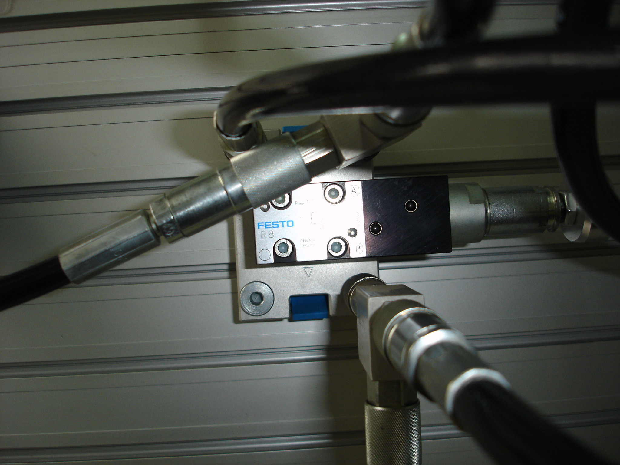

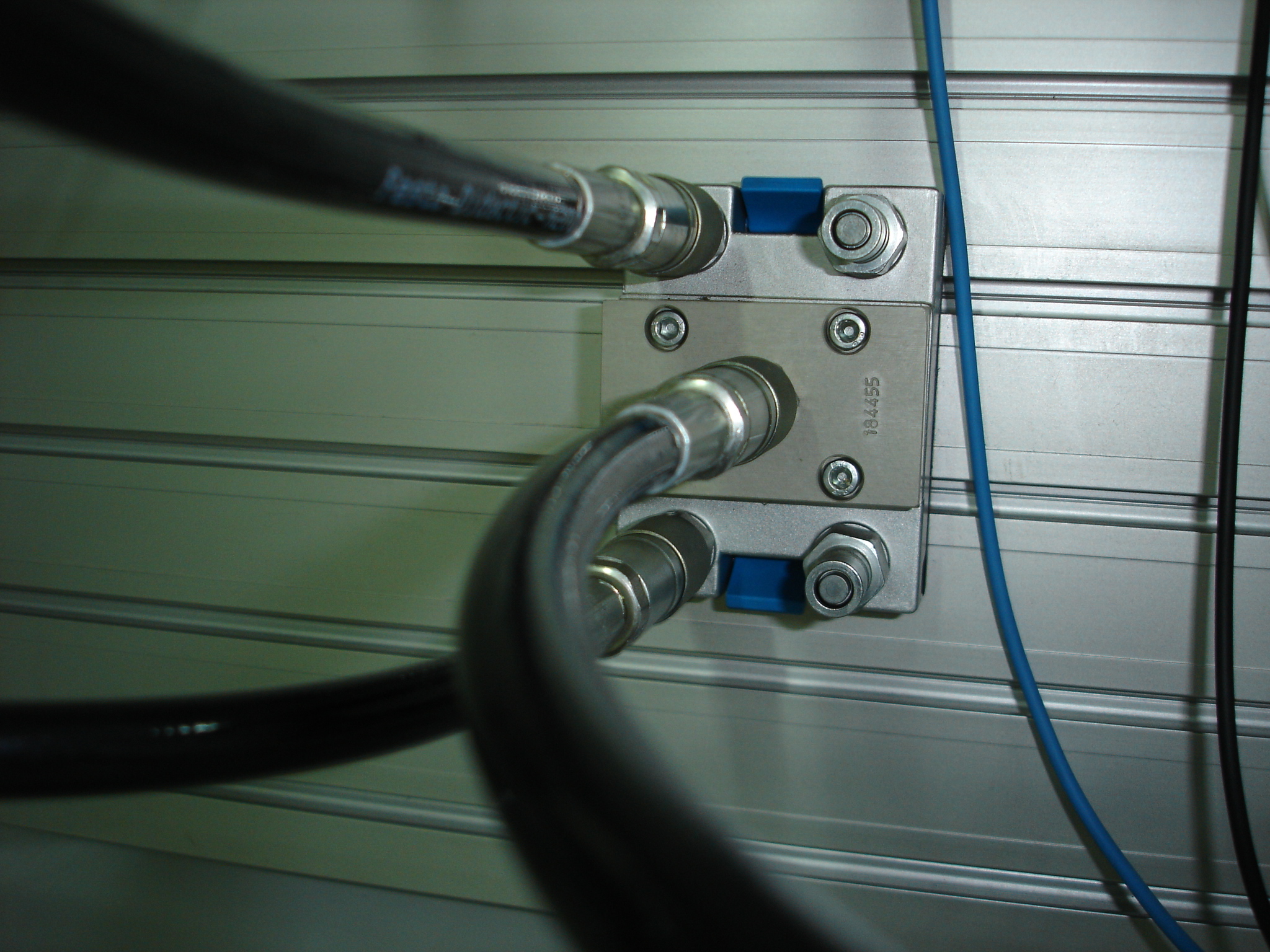

图中所示,这个是什么管接头类型?
发表于 2007-12-1 16:56:29 | 显示全部楼层 来自: 中国江苏南京
测压接头吧,与测压软管配起,采集几点的压力.
发表于 2007-12-1 18:51:48 | 显示全部楼层 来自: 中国四川成都
应该是自封式快速接头。
发表于 2007-12-1 19:30:33 | 显示全部楼层 来自: 中国江苏南京
从原理讲,测压接头与快速接头相似.看这几个点起何作用吧.
发表于 2007-12-1 19:42:02 | 显示全部楼层 来自: 中国辽宁沈阳
快接接头

发表于 2007-12-1 19:48:14 | 显示全部楼层 来自: 中国北京
同意楼上的说法
. Q- c- K0 R+ k4 Q! C快速接头连接起来特别方便!
发表于 2007-12-1 21:10:55 | 显示全部楼层 来自: 中国北京
应该是快速接头啊,前段我测绘个意大利的快速插装接头,和这个差不多的4 h+ }: y8 K( x: e8 V8 \) N8 T
靠O 圈密封的
发表于 2007-12-1 23:09:28 | 显示全部楼层 来自: 中国河南郑州
做得好精致啊
7 j) ]9 U2 r6 \# k# ^; G个人感觉是快速接头
发表于 2007-12-1 23:36:21 | 显示全部楼层 来自: 中国河北石家庄
我认为是快插接头,我们产品检验时曾经用过一批这样的东西,挺方便的,
发表于 2007-12-2 08:25:29 | 显示全部楼层 来自: 中国辽宁鞍山
快速接头
 楼主| 发表于 2007-12-2 21:12:38 | 显示全部楼层 来自: 中国北京
原帖由 petermiao000 于 2007-12-1 19:30 发表 http://www.3dportal.cn/discuz/images/common/back.gif. v3 @' t& v) a. R4 B% X
; G; }& R: C- u8 l  `
( v! E- O8 ~  j+ p* l看现场内部图片应该是快速接头,8 i) z" ^$ ?0 J% `0 s) C7 X# d
! ?7 m! L. ^: U/ E" _& E
快速接头分为
/ n. }/ p6 z4 H$ B+ D' k* }- d' q1.锥形密封快速接头
% e6 O* Y0 J. X. G特点:钢珠锁定, 钢珠强度高, 数量大(12~20),使工作载荷均匀分布(图中应该是这种,我看到里面有小钢珠)
( t3 ?' ]5 G2 Z" R2.最常用平面密封型
; i$ j" e& i/ O  a0 ?0 W特点:平面密封,连接时夹气最少,避免灰尘侵入造成油路污染; 拆断时无泄漏,避免油液,油压损失和污染环境,方便清理。9 e, C1 t6 U: A! f8 L. t. j* A+ e0 }5 @
二.测压接头+ |8 w1 J% W# a5 y
应用:& R6 G+ ^- g# _$ f1 Q# z
液压系统的压力检测;润滑、排气;压力系统中油液取样
4 M" m) J. {, s' m材质:接头体和盖帽:碳钢
/ b- V- i5 y% m$ j0 w+ `密封件:NBR(丁晴橡胶)
晨砂 + 5 感谢您的详细应助!
发表于 2007-12-2 21:42:27 | 显示全部楼层 来自: 中国福建三明
我觉得应该是快速接头
