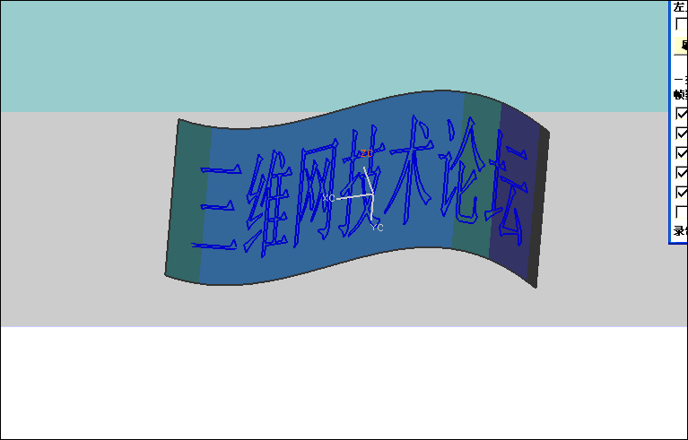

发表于 2007-12-3 16:51:54 | 显示全部楼层 来自: 中国浙江台州
UG怎么做文字在部件上:我做了个视频
UG怎么做文字在部件上,多看看书吧!

发表于 2007-12-30 17:29:43 | 显示全部楼层 来自: 中国重庆
为什么“刘”字无法弄。。
发表于 2007-12-30 17:50:24 | 显示全部楼层 来自: 中国上海
字体不对
发表于 2007-12-30 18:47:27 | 显示全部楼层 来自: 中国广东阳江
我还是不明白,楼主所用的等倾线拔模是什么命令,在哪个菜单下,我找了半天,不知道是那个命令,写的字不能变成实体。请赐教。
发表于 2008-3-21 12:16:25 | 显示全部楼层 来自: 中国广东阳江
发表于 2008-4-7 16:31:55 | 显示全部楼层 来自: 中国重庆
希望高手重新赐教,没有看明白,希望上传视频
发表于 2008-4-7 17:53:43 | 显示全部楼层 来自: 中国山东淄博
有些做的时候提示自相交,只能手工修改吗?不是什么字体都行吗

发表于 2008-4-9 12:53:33 | 显示全部楼层 来自: 中国天津
有些人可不厚道。  H5 b+ Y/ ^  [. e$ I8 A) R
这个命令是凸起

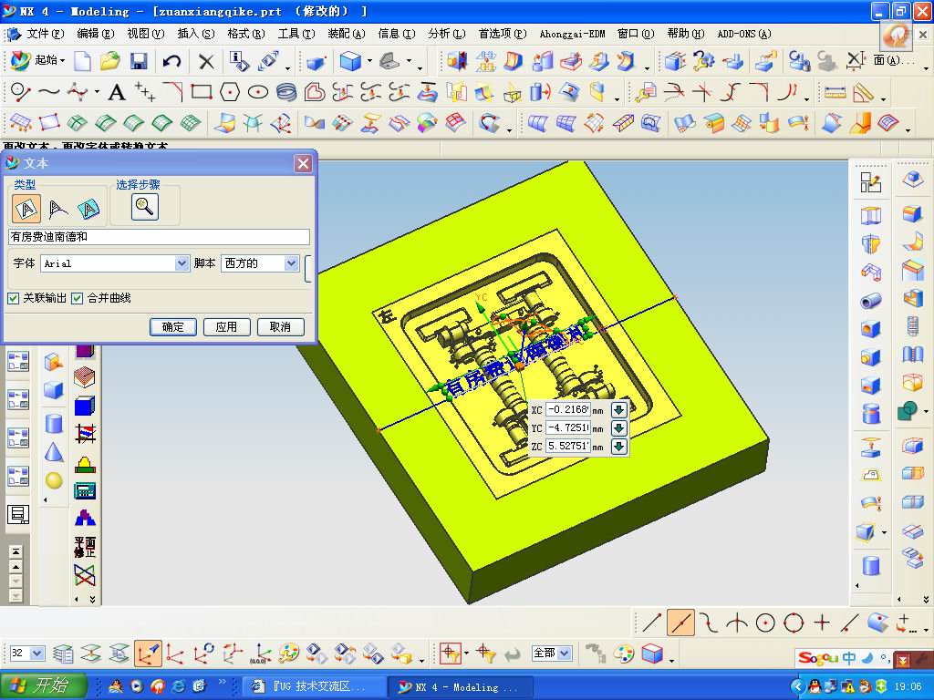

发表于 2008-4-12 10:21:08 | 显示全部楼层 来自: 中国重庆
插入\曲线\文本; a+ y# ~5 N( `/ I. L
出现对话框,
+ C8 W( w- z+ E" d; l3 B: P( @剩下的,就按提示自个弄下去。

发表于 2009-1-9 19:39:54 | 显示全部楼层 来自: 中国江苏南京
5.0是可以直接打字上去的!中文的也可以的!
