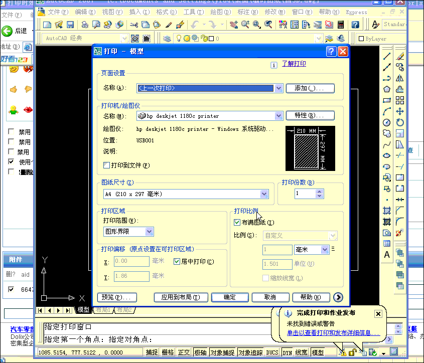

请问高手:我把图画好后准备打印到A4纸上,我想把图的内容打得大一点,尽量占满页面,但在打印设置里面没有类似Word里面的页边距设置选项,请问高手我该如何实现,谢谢!!
发表于 2007-12-1 15:11:45 | 显示全部楼层 来自: 中国浙江嘉兴
打印范围有显示、范围、图形界限、窗口几种,可以根据你画的图的实际情况选择,下面我做了个选择窗口的动画供你参考" L; G. a6 g3 j, I+ \: w% @

发表于 2007-12-1 16:09:36 | 显示全部楼层 来自: 中国甘肃兰州
注意CAD2002和CAD2004有区别的,不过原理相同,都需要找窗口选项。

发表于 2007-12-2 08:48:30 | 显示全部楼层 来自: 中国山东济南
打印范围使用窗口,将窗口选择的靠近图纸(边部余量小一点)应该可以使内容打得大一些
发表于 2007-12-2 09:09:26 | 显示全部楼层 来自: 中国江西南昌
在打印页面上,你可以先在打印范围里找到窗口(window)选项,点击后在你的图纸上用鼠标拉出一个你所想打印的范围来,当然也不要忘记将居中打印栏打勾哦.那样应该可以满足你的要求了

发表于 2007-12-6 21:58:26 | 显示全部楼层 来自: 中国广东深圳
回复 8# 的帖子
打印一般都是以窗口选择,再选择以图纸空间缩放即可。
发表于 2007-12-12 15:01:45 | 显示全部楼层 来自: 中国江苏泰州
以上的朋友都给一解了,但是一楼的根本的意思可能还末解决。我看有可能他所制的零件很小,就A4图框套上去还很空。请一楼的缩小图框吧!请将图框内的比例调整一下,标注样式也调整一下。
