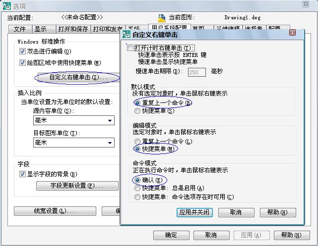

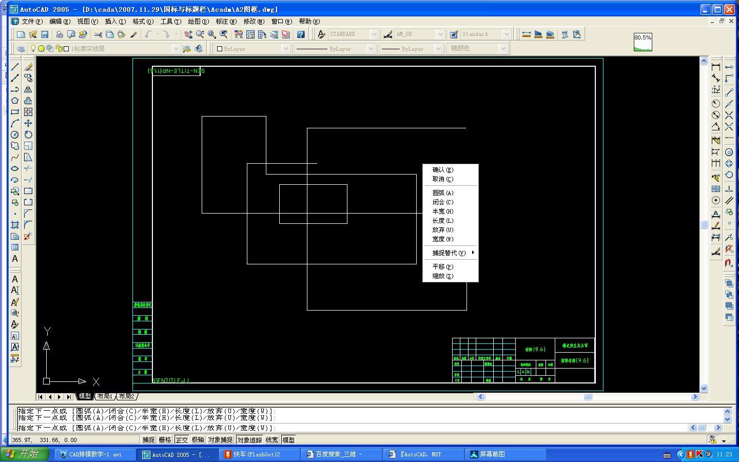

看到别的同志用CAD右键直接结束了,可我用右键时还要点确认是怎么回事?

选项-有个用户定义右键的
' D( k% U4 Y6 O0 n. W$ f; Z. h* s你设置为重复上一次命令就可以了!

按下面设置即可;
