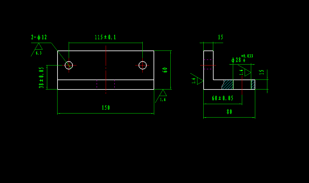

456.bmp 如题,根据附件图纸怎样设计一个简单实用的钻模(产品批量较大),要求保证2-Φ12孔距且2-Φ12孔要求与Φ28(+0.033/0)孔中心对称,误差不大于0.1mm
2 o4 i3 K2 A* D! L5 s( B1 i% h9 n) R请高手帮忙设计一下,谢谢!

要求不是很高,设计只能用直径28定位了。* y( @) o5 O+ a% X1 g; p
1。钻模和钻套的配合,一般选H7/p6,当然也可以选用H7/r6配合;9 C, O7 ^, V* N0 b! F. J% w
2。保证钻模的垂直度。; z9 f/ \0 d# ]' d/ y1 ^
另,考虑质检问题,别做出来不好检就麻烦了!

( T  [- b3 |& o7 y8 l情况是:现在这三个孔都还没有加工,能否设计的钻模在一次装夹中就加工完所有的孔呢?: Z" u: \  R! Z3 f6 K
; F. H$ q8 p% G0 v) z: u
可以帮忙设计一下完整的钻模图纸吗?

提醒一句φ28孔用麻花钻保证0.033的公差很困难,建议采用快换钻套(采用钻、铰工艺)
发表于 2007-12-1 11:07:04 | 显示全部楼层 来自: 中国浙江温州
D28的孔可以做一工装在车床上加工,然后以这个孔定位做钻模
发表于 2007-12-3 10:23:33 | 显示全部楼层 来自: 中国湖北十堰
要一次装夹钻出所有孔,可以设计一个翻转钻模夹具,先钻一面上的孔,翻转后钻另外一面上的孔即可,φ28+0.038~0的孔钻完后再铰孔即可。

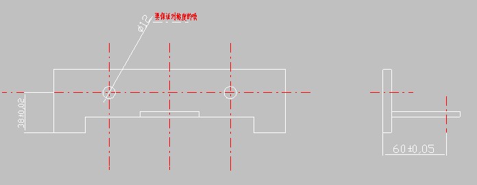

补充上楼附件帖图
发表于 2007-12-4 10:24:02 | 显示全部楼层 来自: 中国四川德阳
你给个邮件地址吧
我发给你,图纸上有些简单的东西没弄,我还可以给你讲一讲
