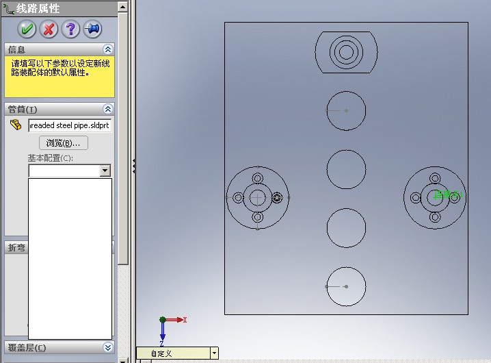

想在自己画的装配图中步线,不用SW提供的接头法兰什么的,就想从自己在零件中打的眼步线可以吗?- t8 R. q: g$ o' w* k! V1 G
看我下面的这张图,有了连接点后,为什么在线路属性里面,基本配置里面是空的呢?
/ h0 h- ]$ J) r1 h: c, T- N请高人指点一下
发表于 2007-11-30 16:38:42 | 显示全部楼层 来自: 中国江苏苏州
最简单的方法:用SW原版的文件修改一下
发表于 2007-11-30 17:06:19 | 显示全部楼层 来自: 中国山东青岛
Re:步线的问题
1 右键编辑零件后再打开该零件
8 _! s% d( q  ~1 B2 定义该点的属性,并保存
/ J2 [9 b% `) L0 n8 {7 M4 k% a3 返回装配体,OK!
