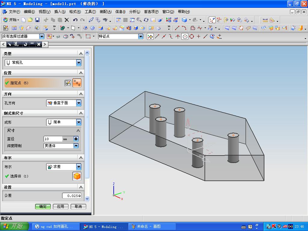

发表于 2007-11-29 23:44:10 | 显示全部楼层 来自: 中国广东肇庆
ug nx5.02版的孔特征很好地解决了这个问题,不用再用拉伸啦,不妨去试一试。
luohuayu + 3 技术讨论
 楼主| 发表于 2007-11-30 09:47:45 | 显示全部楼层 来自: 中国辽宁大连
谢谢拉 我还没用过 5.0的 等用下试试
