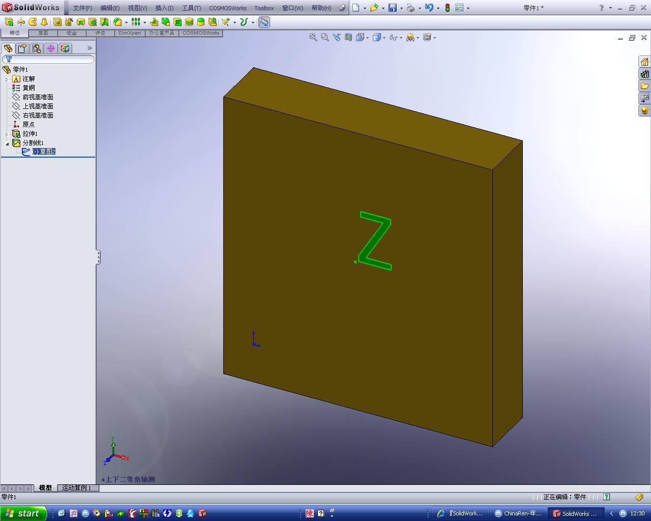

新建草图-添加文字-拉伸或者切除一个小尺寸,如果不想拉伸或者切除可以用分割线命令啊!
9 f' b5 U7 J( l0 N1 e' l# q我试了,没问题的。
/ N  Y9 k. W, m 分割线.JPG , J) C* T* F" M$ j
9 Z% J8 v8 {8 i" E[ 本帖最后由 zimo 于 2007-11-29 12:31 编辑 ]
