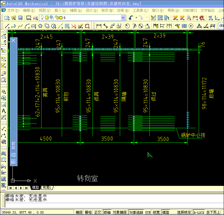

发表于 2007-12-1 11:10:35 | 显示全部楼层 来自: 中国上海
我是这么做的!
0 X! k# ]" L3 O3 Z
5 v1 E. ~  P# E% W' D# \) Z! A呵呵2 V9 m7 A7 N% h, ?" U$ S, w
, L( e! J5 R4 B. E: I; ^[ 本帖最后由 caslee 于 2007-12-1 11:12 编辑 ]
