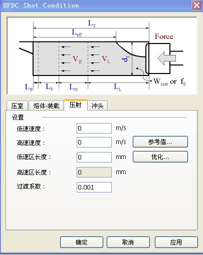

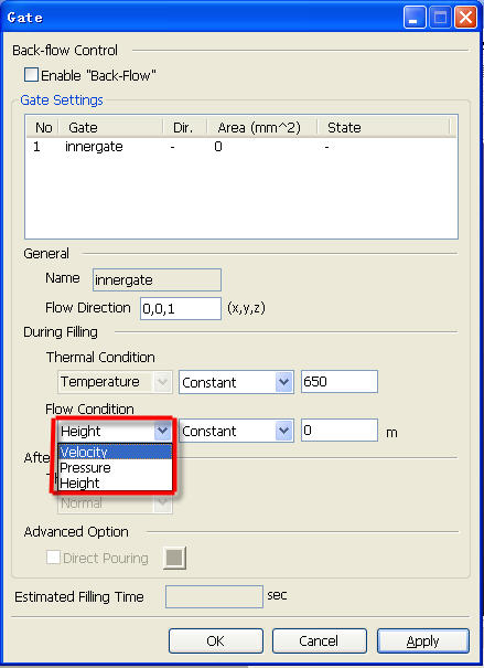

请教各位达人, 压力铸造中,金属最终是在压力作用下成型的, 模拟不应只有速度场,还要考虑金属凝固过程中应压力作用产生的补缩. 因此速度曲线和压力曲线都应当设置吧? . Y4 j: \) ^0 _& j
在anycasting中,好象只是在充型阶段选择速度或压力曲线, 不知道压力的几个阶段是怎么考虑的?请各位指点

发表于 2007-11-28 23:37:56 | 显示全部楼层 来自: 中国浙江宁波
下面这个模块里的设置应该会有用吧

 楼主| 发表于 2007-11-29 08:31:59 | 显示全部楼层 来自: 中国广东广州
谢谢sumsim1 ~) I; m8 s& ~1 F) G4 F

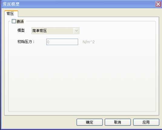

       好象那个HPDC condition 设置完影响的还是前面的速度,不知道那个force在哪里设置啊  g2 ^7 x6 a+ M" c
    另外,背压是型腔内气体作用于金属液的吧?和压射比压不是一回事

发表于 2009-8-19 23:33:50 | 显示全部楼层 来自: 中国广东江门
ANYCASTING慢速就是一段的,高速也是一段的。
* |/ t( }: K% @$ U# c1 m) ?压铸压力没得设置。
