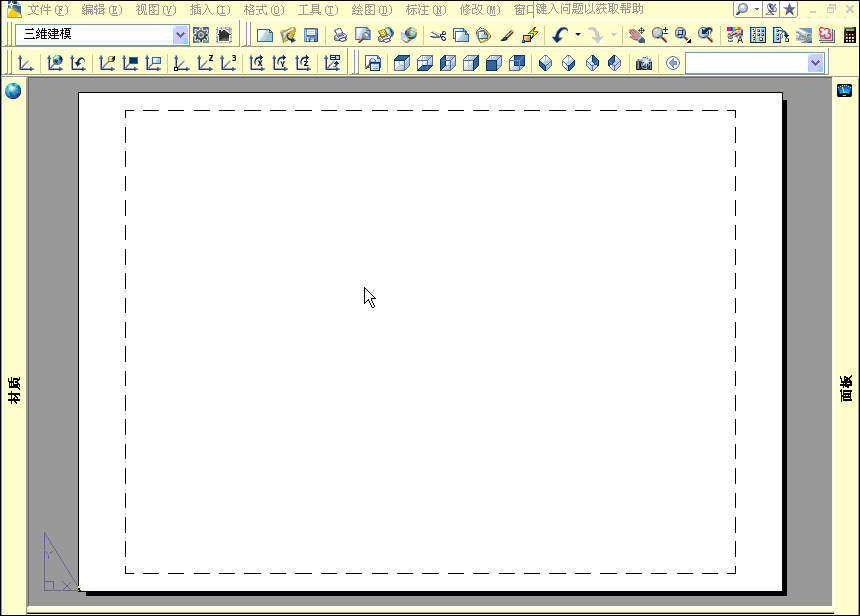

在CAD软件自带中有一个建筑图,在模型中画了很多的图,将有的层关了,投影在布局里有许多的分图,每一张都是不一样的,想问这个怎能么做,2 i+ P' m' {6 R, T" F" |
( Y$ r1 n1 d+ [6 Y0 b) g% J8 g
% y: {' J) L9 b2 R  g
5 ]& b5 x% m$ A. C/ e+ N3 n也可以说,将模型里的图一个一个分到布局里怎么做,
发表于 2007-11-28 15:01:12 | 显示全部楼层 来自: 中国广东汕头
如图所示,你可以新建几个视口.0 L8 r& d! `2 l9 B5 P8 a7 V
当然,视口的形状可以自己定义,如图操作

这个我知你的意思,我的意思是,在模型空间我画了很多图,现在想将它们一个布局一个图,也就是说一个模型里的图放到各个布局里图是不一样的
发表于 2007-11-29 19:00:33 | 显示全部楼层 来自: 中国广东汕头
这个你在布局里面新建几个不同视口后,按下ms把布局视口改为模型视口然后进行缩放.
