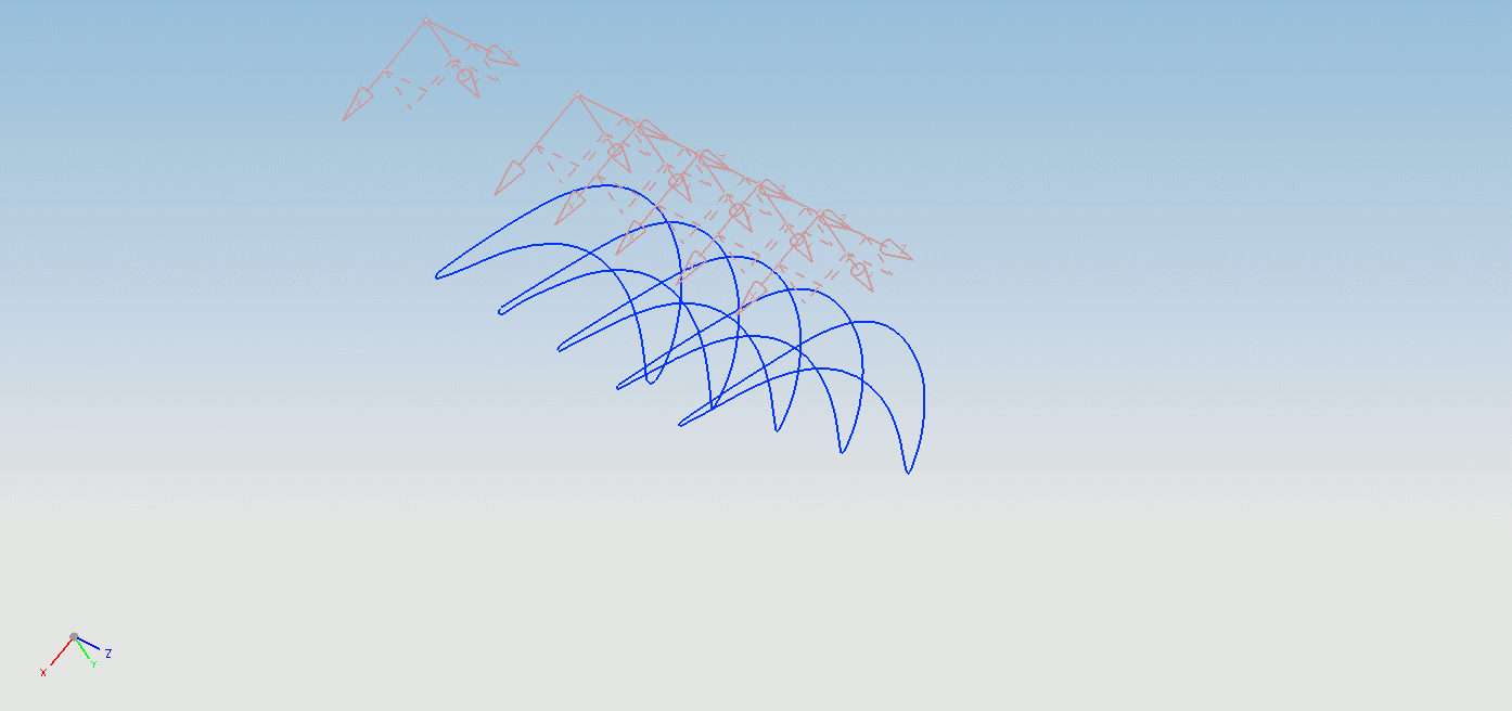

我有几个截面,要画实体图,我用扫描命令怎么不行,高手看看问题出在什么地方啊?

1.如果这几个曲线组都是一样的,那你直接拉伸一组就好了!
+ c) c$ O/ G+ y* L2.如果不是,建议可用曲线组做,最后如果不是实体,可以用有界平面做两端!
7 K1 y# B* n$ {5 z" P' h8 m3.如果用扫掠命令,做好做两条引导线!
 楼主| 发表于 2007-11-29 11:48:34 | 显示全部楼层 来自: 中国陕西西安
这几组曲线不一样!
8 ~8 `0 c3 b# \- x) S1 E3 u, k% H& Y% s' r
而且曲线的端点需要自己拟核,这样也增加难度, 没有办法啊,我用扫掠的命令,但是导引线不知道该用什么做
发表于 2007-12-11 21:38:31 | 显示全部楼层 来自: 中国浙江金华
先做一个小平面1 W: @1 F9 {6 A: Y& t3 h/ P
然后做曲线* h. D4 t# M$ M6 ^) O
使曲线落在同一平面又与曲线相交
阿帕奇 + 3
发表于 2007-12-11 21:43:50 | 显示全部楼层 来自: 中国浙江金华
具体是
/ J- F" s0 I! w8 f<曲线>工具条-----找到小三角《平面》, R( s6 S, J! z6 S0 l5 ^1 H
然后选择合适的点生成一小平面- A" M& Q& X# d1 u6 w  F
接着用曲线工具条里的基本曲线----圆弧
. i7 x* {8 ~+ d参数选相交----选小平面----选已存在的曲线) ?- x+ m/ s* P$ E) k, C
依次完成三个点的选择
% T' P& b1 \2 s( d, p2 b" {多做几个就行了

发表于 2007-12-13 18:43:12 | 显示全部楼层 来自: 中国浙江金华
做几条有代表性的约束线
6 Y( J6 T0 V8 G然后用网格曲线
发表于 2007-12-13 18:46:14 | 显示全部楼层 来自: 中国浙江金华
做网格曲线的时候注意3 |* d4 H7 C3 T/ m+ b" I
选择截面线选完所有你做的截面线后: z) \+ S, w2 _  j" E: p
你还要选你之前所选的第一条截面线% A5 Y) B: r' p0 V1 |9 O
按着顺序选
6 |( @/ J$ j9 q' Z) t  J选完后确定
发表于 2007-12-13 18:46:47 | 显示全部楼层 来自: 中国浙江金华
最后一下不选做不出实体
 楼主| 发表于 2007-12-17 17:04:35 | 显示全部楼层 来自: 中国陕西西安
谢谢楼上的,不过我用你的方法作出来的截面是一个扭曲的,不是一个光滑的。
