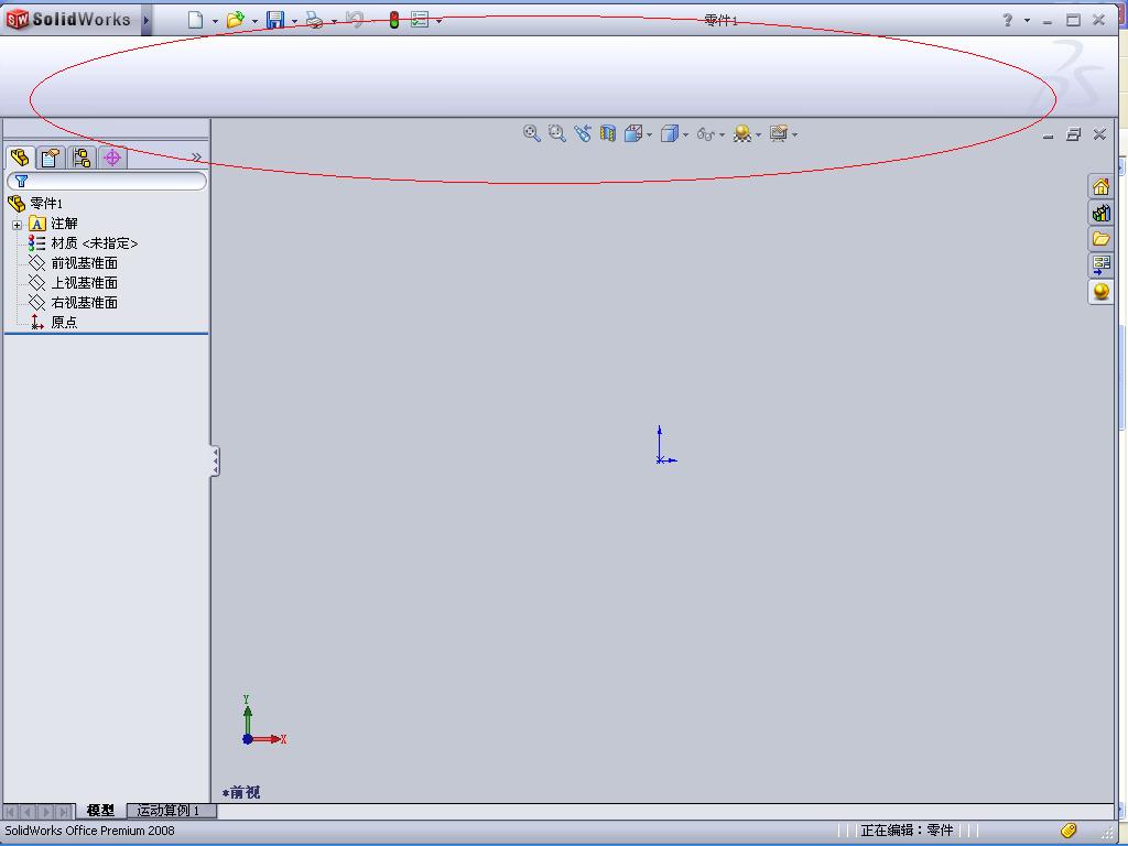

发表于 2007-11-27 12:01:39 | 显示全部楼层 |阅读模式 来自: 中国江苏苏州
未命名.JPG 0 O. ~4 ]  o9 H: z8 p+ ^
& x* F) _# a3 v3 m; ]( t1 g$ E今天出现的奇怪故障,不知道如何恢复

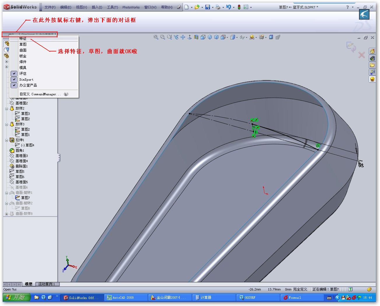

发表于 2007-11-27 16:51:09 | 显示全部楼层 来自: 中国广东惠州
如下图
如下图如示的设置应该就行了
发表于 2007-11-27 20:05:31 | 显示全部楼层 来自: 中国山东济南
点右键设置不出来吗   是不是系统的事
发表于 2007-11-28 08:37:28 | 显示全部楼层 来自: 中国山东泰安
点视图重新设一下,要的你是打上对号
发表于 2007-11-28 08:44:49 | 显示全部楼层 来自: 中国浙江绍兴
这还真没碰到过,估计是把工具栏钩掉了吧

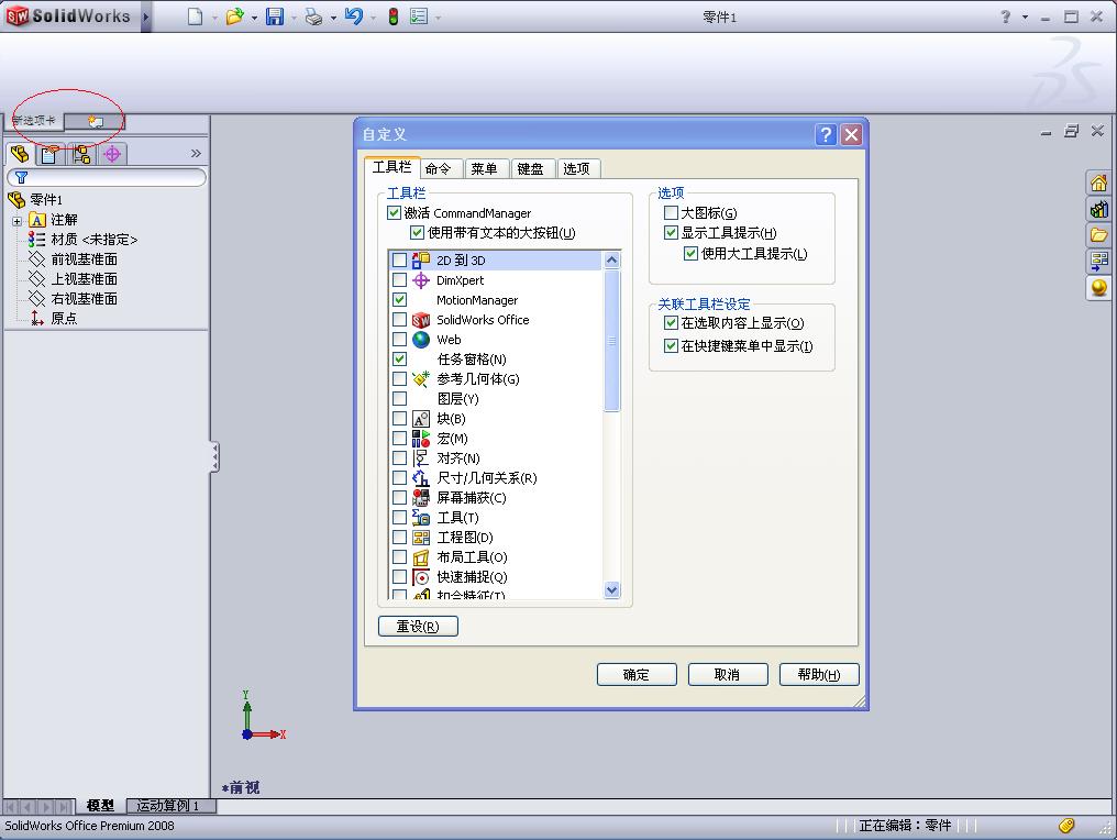

 楼主| 发表于 2007-11-28 09:20:50 | 显示全部楼层 来自: 中国江苏苏州
1 I1 {! d9 v5 A( `都是空的,没有可选项目

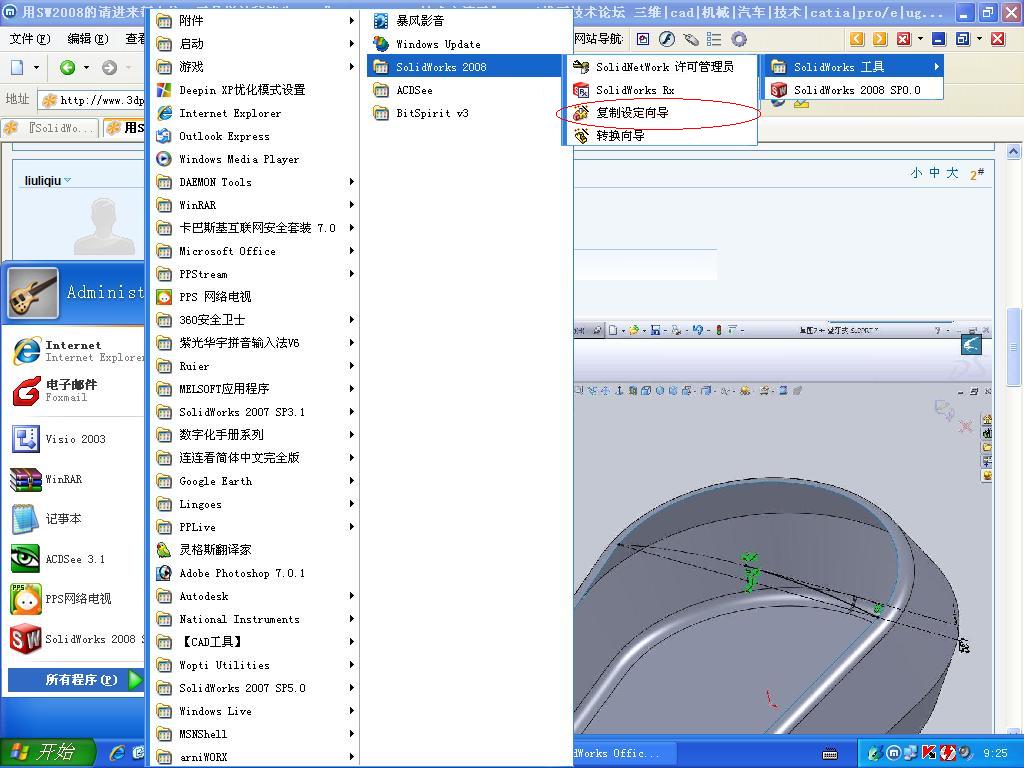

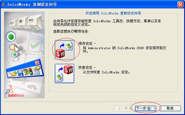

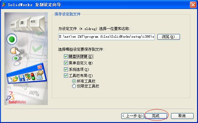

哪用SW2008 的,请传一个设置文件恢复看看。! [/ Y% l$ n' g
文件提取,请看下图7 \  e" F% c9 ^: C+ z7 u$ |
+ y# I  _; e: I% [9 O/ Q6 l% [
1.打开备份程序
% v3 e: K) ^! K& U3 n
- }  I( G# k( t1 r2.选择备份8 v) x4 s$ R# [( u0 a
2 j# w9 M" u! ]& r7 [1 W/ o3 {! q9 D1 S5 z  u: u$ V" m( k( {
3.导出备份文件2 p9 J* S4 K9 d  `6 u

发表于 2007-12-4 18:52:15 | 显示全部楼层 来自: 中国江苏苏州
试一下
swSettings.rar
32.73 KB, 下载次数: 38
艾飞 + 3 应助

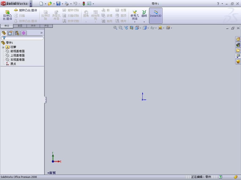

 楼主| 发表于 2007-12-5 09:35:52 | 显示全部楼层 来自: 中国江苏苏州
已经恢复成功,谢谢楼上的5 f# y. ]$ l# o0 O( e0 N" f
