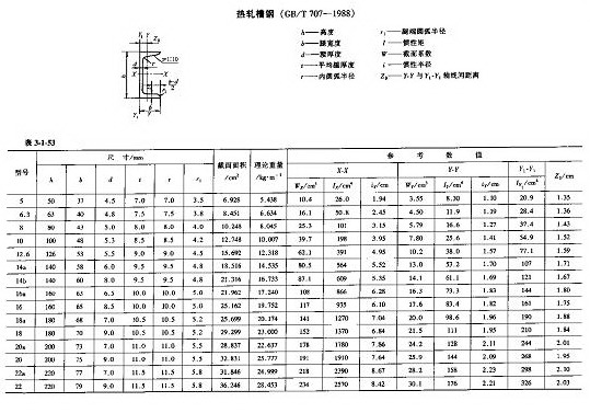

急需10#槽钢的具体尺寸!谢了!!
发表于 2007-11-27 09:01:36 | 显示全部楼层 来自: 中国辽宁沈阳
见下图表。2 ~- U  p# j, K
用鼠标点击图即可放大。

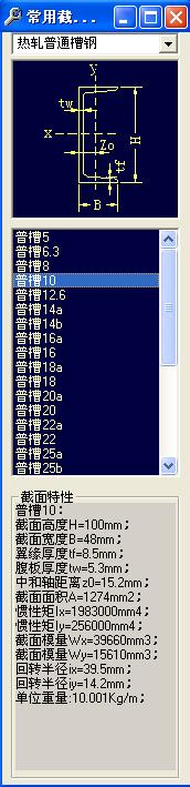

发表于 2007-11-27 09:07:15 | 显示全部楼层 来自: 中国广东广州
1.JPG 8 s) Z) b' d: c8 v$ c

发表于 2007-11-27 09:09:03 | 显示全部楼层 来自: 中国辽宁沈阳
手册里有GB/T707-1988热轧普通槽钢10#尺寸:100×48×5.3。
