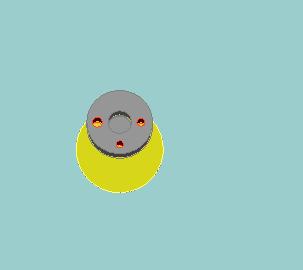

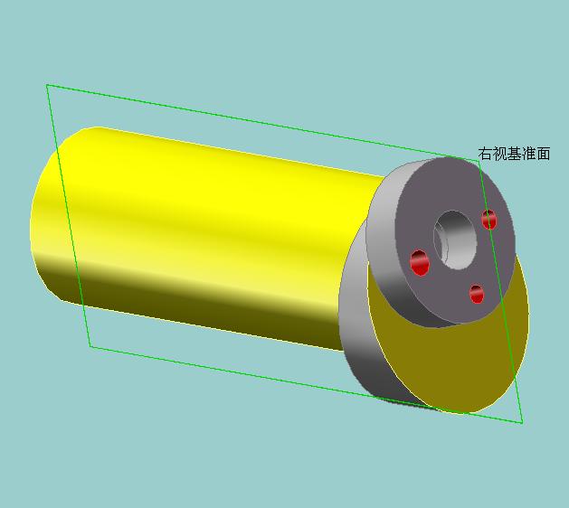

在装配体中钻3个孔(红色的孔。用装配体特征,孔系列),钻出后绕红色另件悬转后提示孔特征无法解出(钻孔面为斜面)还请高人指点怎么解决

你是否使用了装配体打孔?就是特征树显示在装配体里。如果这样,你必须在编辑零件的情况下打孔。
发表于 2007-11-27 07:42:25 | 显示全部楼层 来自: 中国江苏常州
还有就是你打孔是否参考了其他零件?如果是,那 就断开参考吧!~

还请高人指点(可能是我表达不清楚,图中3个另件,另件1为黄色圆柱体与另件2(有斜面,中间一个)外圆同心(另件1固定),另件2有斜面,斜面上有一偏心孔与另件3(中间圆孔)同心,另件3平面与另件2斜面重合。在装配体用特征-孔系列钻孔(另件2与另件3),转动另件2提示出错)
