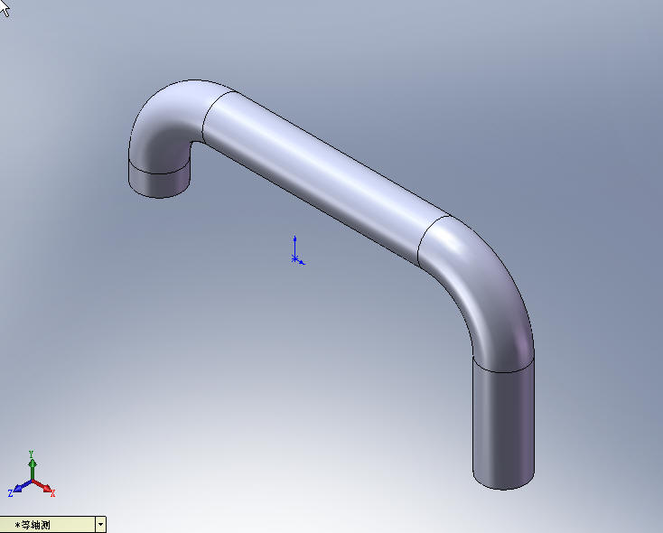

棒才折弯成这样的,能用sw的钣金功能做这样的实体吗?然后展开,自动求展开长度吗?

大哥,那明明是管道类的你非要用板金做,晕,管道里可以自动展开求展开长度的,我以前是当线缆做的,然后可以展开.

兄弟能给个教程吗?
9 E; Y' k( j" p+ G. `+ R7 G3 U7 P
5 z8 d) ^6 ?; A& l$ z谢谢!
 楼主| 发表于 2007-11-27 08:42:09 | 显示全部楼层 来自: 中国广东佛山
管道和实心的应该是不一样的吧?
