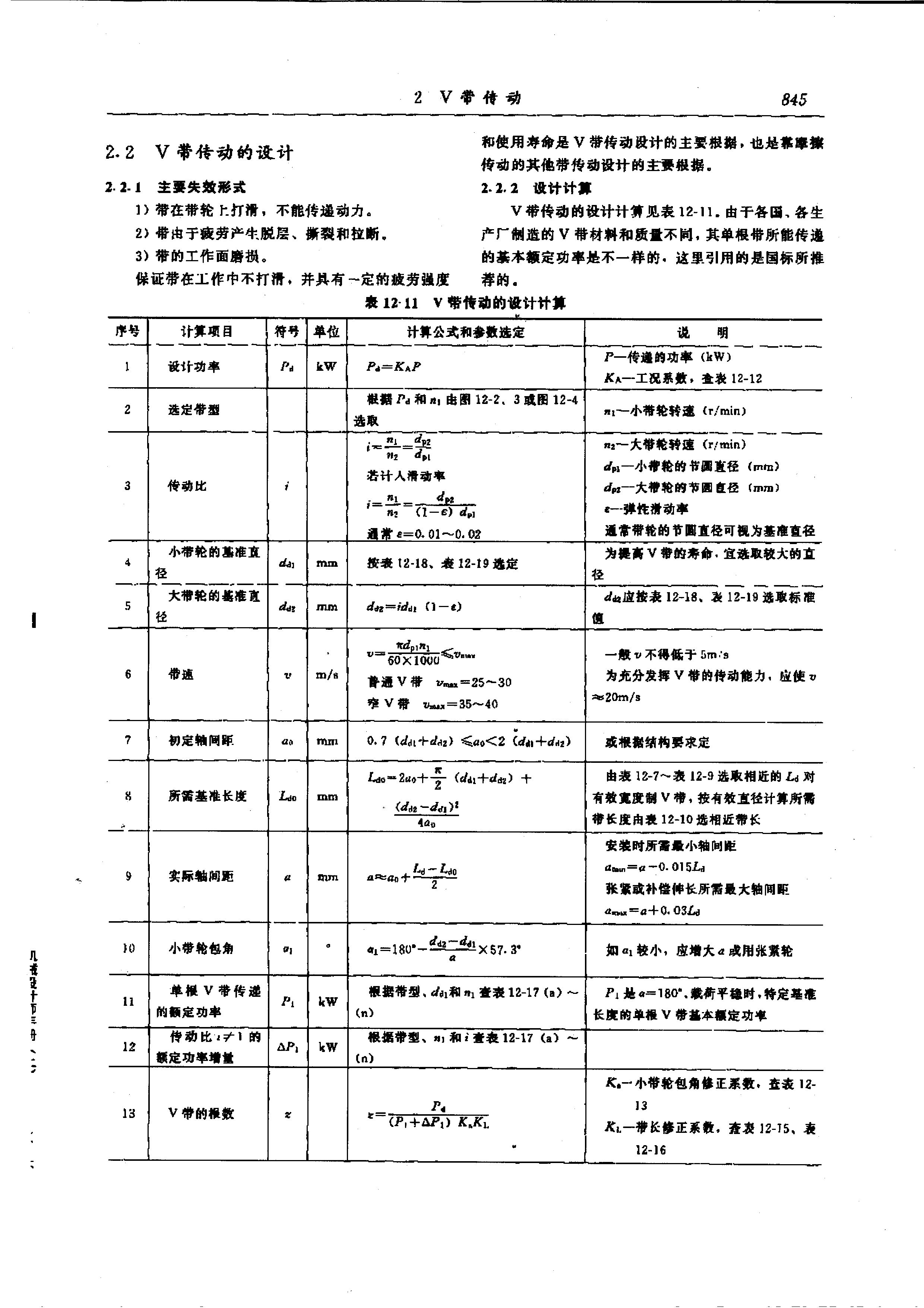

请教各位:
- S1 w$ V- l; o4 I7 u( X如何准确的求出V型带传动和同步带传动的传动比.3 p; |1 ~5 u( i
已知带轮所有参数.) |- X! P8 w* e4 v8 H& G, c* A
有没有相关软件和计算公式啊,谢谢!

节圆直径比,我知道 , 但我要求节圆直径,因为参数中只有带轮外径和内经.8 P. n; t: K3 z) S  r
应该有节圆的计算公式吧

回复 4# 的帖子
根据V带型号,查出外圆至节圆的距离h,量出外圆直径D,则节圆直径d=D-2h 。h可从手册上查出来。如A型的是3.5;B型的是5;C型的是6……

发表于 2007-11-27 11:17:02 | 显示全部楼层 来自: 中国山东聊城
V带传动比i=n1/n2=dp2/dp/dp1,如计入滑动率,i=n1/n2=dp2/dp1(1-ε),其中dp1、dp2为小带轮与大带轮的节圆直径,ε为弹性滑动率。
发表于 2007-11-29 09:35:09 | 显示全部楼层 来自: 中国山东聊城
发一个附件作为参考
发一个附件作为参考
