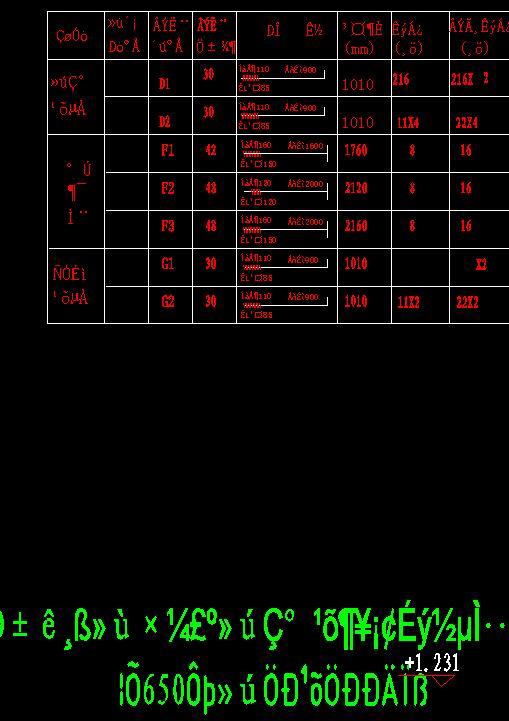

出现这样的乱码怎么办啊?这一张图改了半天也没把字体改过了,看了属性是机械字体,不明白什么意思.

看来你是刚用CAD了
5 }  S7 w3 I- |1 b3 R7 n
2 [6 Q1 t( d" k9 O- J; L格式---文字样式 -------名字名改为(gbeitc.shx)---大字字体(gbcbig.shx)

原因一,原图像所用字体在你的cad文件中不存在。- ~6 @+ b$ r! v, `5 B* D5 _; Z3 s
原因二,原图像所用字体在你的cad文件中存在但没有转换成合适的文字样式。

你的分析很好,关键怎么解决,比如原图像所用字体怎么查啊,查到后怎么办啊?先谢谢了。

首先双击一下乱码对应的文本框9 p5 \& I* ~& f2 {9 `: |
如果出现文字,表示系统支持显示该文字,如果是中文,可以选用cad字库中的中文汉字字体尝试(HZTX.SHX,hztxt.shx,HZFS.SHX,hzdx.shx等),或者选择standard字体,或者在属性中的字体下拉菜单中尝试一下别的字体。

首先点击格式菜单,文字样式,选选择一汉字字体,应用,关闭对话框。选中乱码,点击“特性”按钮,改变文字样式为你所选中的汉字体,即可。

你的图形是什么版本作的图?
# @+ [  ~. y# Z9 @/ A提示的字体文件在你的CAD中有没有?) D" c  t. P# R9 ]0 u
' f8 ]7 l' ]6 K* J1 K1 T3 z1 P用2楼、6楼的方法不能解决?3 ~  E$ v0 M& d8 j
0 a# }* q9 I7 u0 ?
用4楼的转换代码试下看看。
6 q7 u  Q% H/ {在你的CAD有这种字体的情况下,一般低版本的CAD到高版本才会有这种情况。

4楼的才是正解!9 U, _) @2 f- p0 y" v
$ n; {- e, c$ T. m- C
这样的乱码就是字符格式不正确 不是缺少字体!

楼主的图纸肯定是从CAXA电子图版中转化过的,CAD版本应该是2007以上,因为中间的数据接口有一些BUG。试试CAD2006一下的版本吧,或者装一个CAXA电子图版的最新版(要用R3版的)重新转化一下就可以了

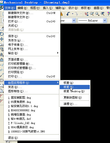

先用文件修复功能修复一下看看可不可以解决,如果那时再要字体就上网络上下载,如果你的文件在乱码时就已经存盘了,好象就解决不了了。( l6 u* M4 A+ Z6 P9 n, P6 }
