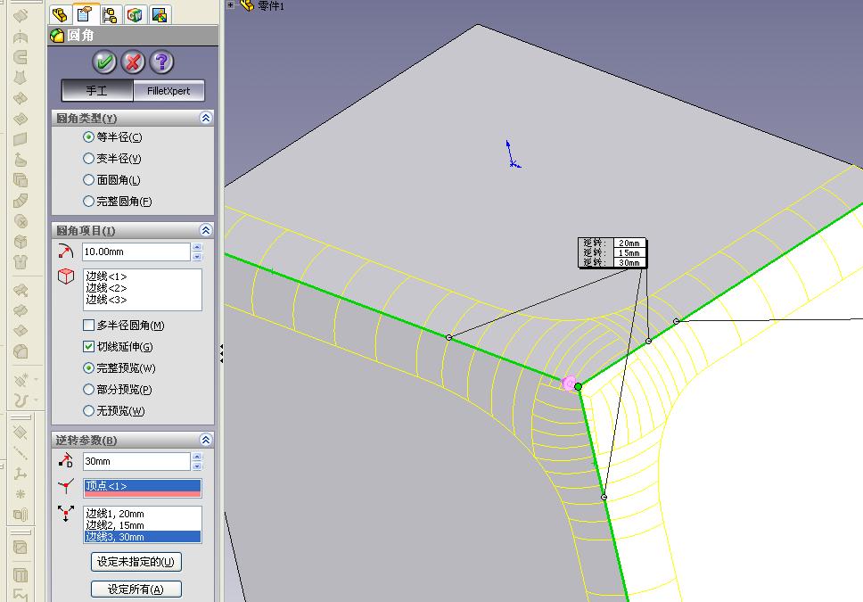

今天在论坛下载了一本教程 精通SW第4章有讲到多重半径圆角和偏移圆角,但是我在sw2007里圆角项里没有找到这个功能,大家能不能指点一下!

发表于 2007-11-26 16:57:04 | 显示全部楼层 来自: 中国山东青岛
我觉得应该是选择“逆转参数” 除了此项很难再找到你说的偏移圆角的选项了

感谢4楼兄弟的解答!
