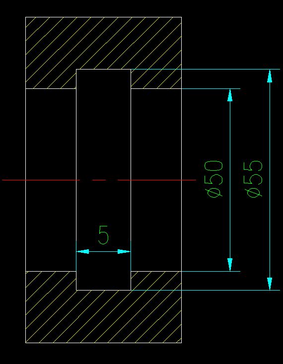

在卧式镗床上面怎样加工图示的槽: f6 h; T7 d* O4 I  B$ O+ j4 D/ n

这个工件孔中的槽很容易加工,既没有公差又没有表面粗糙度,没有什么难度。

制作镗刀有些难度啊。

用平旋盘或组合镗头加工很容易 , M0 W" L; O- W
如果镗床上没有平旋盘,可以用切刀往里切 。但是不是动 切刀。将切刀对到直径50,(切刀宽度自己定),移到切槽的位置,主轴箱工进向上移动一个槽深距离(此件为2.5mm),切出一段圆弧,第二步主轴箱向下移动同样。第三步,将主轴箱回到孔中心轴线,锁紧,再前后移动上滑板,每次从中心轴线工进移动一个槽深。这样就有四段圆弧组成一个圆。槽深进数要准确。每一次切完要回到到中心轴线。

按照楼上说的用切刀往里面切,我画了下图,4段圆弧组成的圆,直径最小的地方是φ53.4,误差大了

首先磨一把切槽刀,将切槽刀装在刀架的刀杆上,利用旋转盘刀架径向进刀至尺寸.
