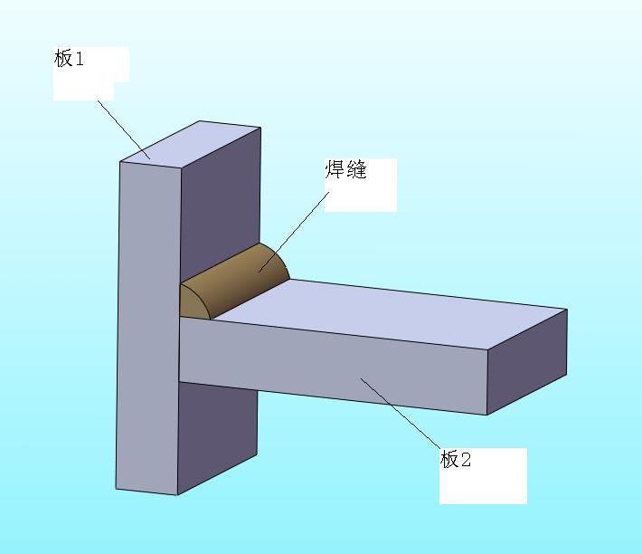

CosmosWorks做有限元分析时,焊缝如何处理,怎么添加?这个问题困扰我很久了!!!+ r: V; @, D9 ]1 v  b  `  s

解决方法
要添加焊缝材料,赋予材料力学性质。

回复 7# 的帖子
请问焊缝如何添加呢?它的力学性质应该和母材一样的吧?( k5 W+ d9 D1 X6 Q* n; x

发表于 2008-5-29 15:07:18 | 显示全部楼层 来自: 中国山东泰安
只在焊缝上加接触条件就可以

发表于 2008-11-19 17:43:58 | 显示全部楼层 来自: 中国
给个简单的例子说明怎样处理焊缝,图1是示意图。分析时把全局接触设定为“结合”,把板1和板2用接触面组设定为“无穿透”即可,细节可以参考模型。用SW2008做的,低版本的可能打不开。

发表于 2009-3-24 16:26:54 | 显示全部楼层 来自: 中国内蒙古鄂尔多斯
结合我倒是没有设,但是不穿透设了,比较麻烦,但是十分可靠。
