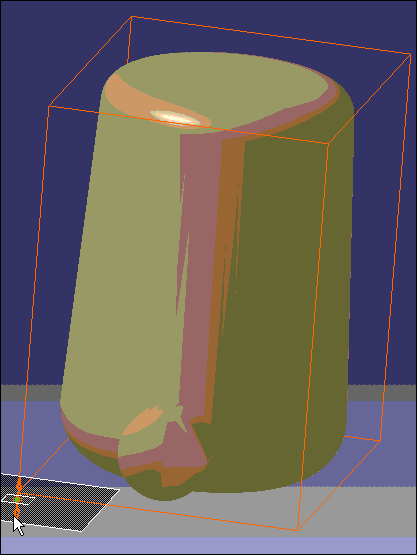

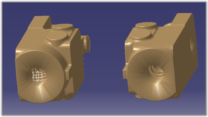

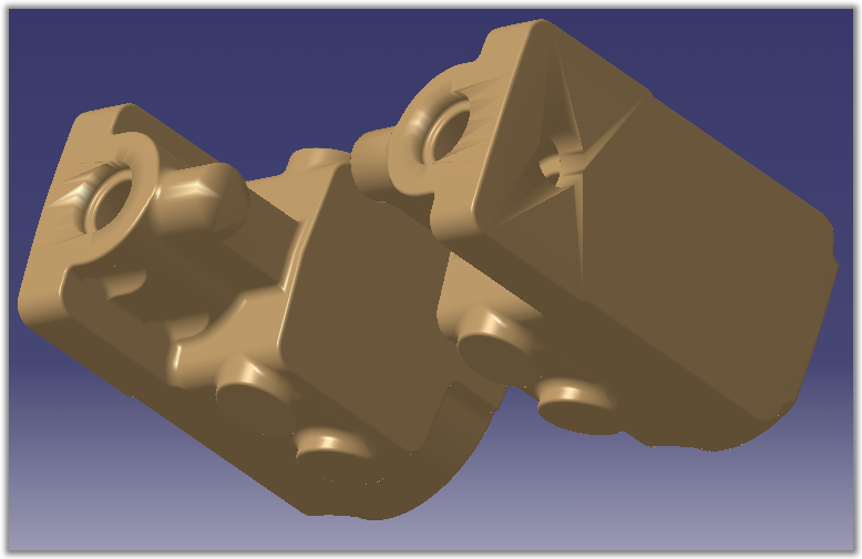

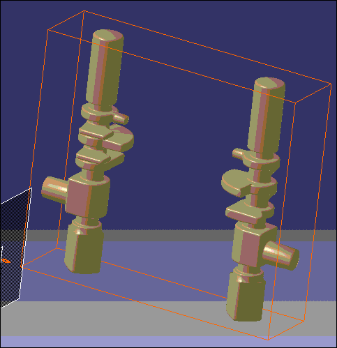

这是烤鸭做出模型

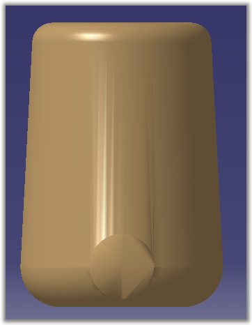

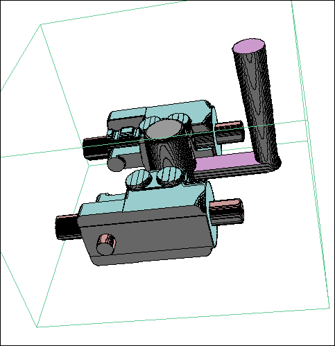

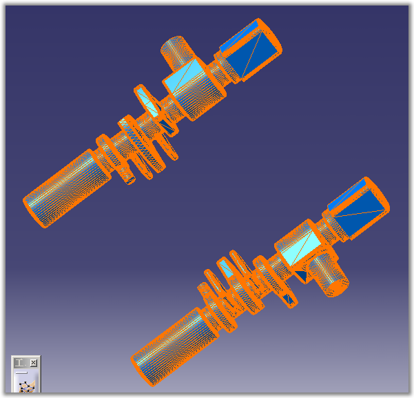

这是转换成stl格式后让烤鸭读回去检查的结果,没向题
 楼主| 发表于 2007-11-26 08:52:36 | 显示全部楼层 来自: 中国浙江台州
因咱显卡差劲烤鸭看上去在在问题

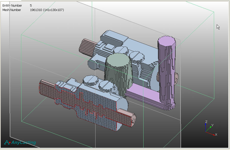

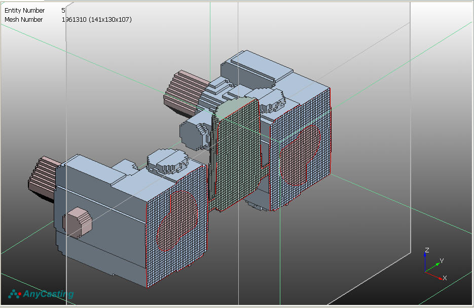

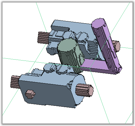

 楼主| 发表于 2007-11-26 08:56:34 | 显示全部楼层 来自: 中国浙江台州

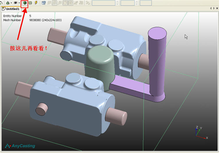

导入AnyCasting在划分网格前显示状态

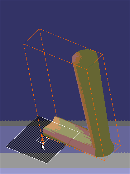

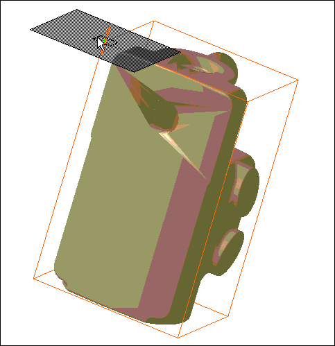

 楼主| 发表于 2007-11-26 13:02:02 | 显示全部楼层 来自: 中国浙江台州
上图不好象不能划分网格,跟教程显不同不知有关
发表于 2007-11-26 13:13:31 | 显示全部楼层 来自: 中国浙江温州
看了看,没什么问题啊!

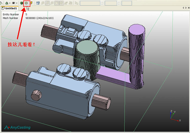

发表于 2007-11-26 13:32:54 | 显示全部楼层 来自: 中国浙江温州
看看这个!
发表于 2007-11-26 13:36:30 | 显示全部楼层 来自: 中国广东珠海
CATIA叫烤鸭么? 4 K; n. R  [+ c' P6 y. A8 r6 y
2 x4 Q9 \# B) ?4 T& p' t若不是该如何读呢? :loveliness:
 楼主| 发表于 2007-11-26 13:45:45 | 显示全部楼层 来自: 中国浙江台州
看样子AnyCasting与烤鸭接口还可以
5 U" |$ w& E5 _& U, R1 o
8 Z8 g  A  {: [7 U烤鸭与procast2007接口不大好,以上东西在procast2007下搞许久进去- m( P5 D; V  h! b3 N$ g( _" o6 a
  h/ g  T9 d# _: Y7 m划出的很多破格
 楼主| 发表于 2007-11-26 14:11:18 | 显示全部楼层 来自: 中国浙江台州
原帖由 harqi 于 2007-11-26 13:32 发表 http://www.3dportal.cn/discuz/images/common/back.gif5 L3 i' w& G5 U: V! V" Y
看看这个!
5 A: y  A: h; N7 X8 O
+ U. Q( D! E: Q& V, Z" F& J+ K此处图标是白色,可能咱的软件没装
! [8 v8 W/ e1 i1 C: D. W) h% p! Z' c4 Q2 _" z7 }- P
等重装再试试

发表于 2007-11-26 15:55:05 | 显示全部楼层 来自: 中国浙江温州
原帖由 qwli 于 2007-11-26 14:11 发表 http://www.3dportal.cn/discuz/images/common/back.gif
, y1 Y/ h) p5 ]% W9 l: d. X
9 b( U6 B- h9 @' h( I' W# }% ^0 C8 D# _. ^
此处图标是白色,可能咱的软件没装
9 H! |& \2 B: c( z) E
, d5 T6 m1 y. y* K- ?0 N等重装再试试
" J$ x" d+ G3 O& q* s! o' t3 e
( W% u& j+ l+ {9 [; E
( A; M8 `7 J% J2 [! `划分完网格就黑了!

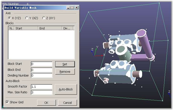

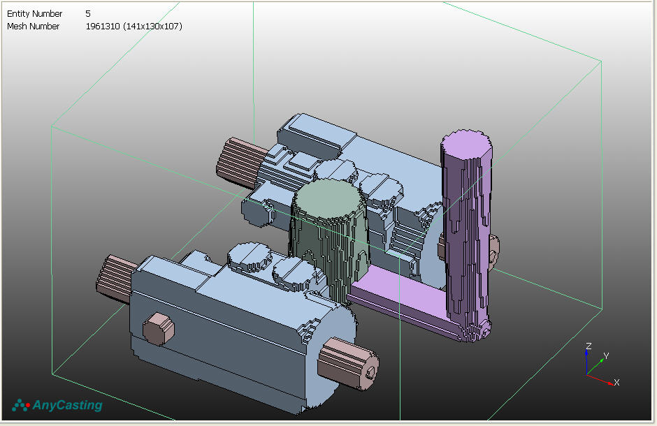

 楼主| 发表于 2007-11-26 17:23:15 | 显示全部楼层 来自: 中国浙江台州
会划均布的了,划变化的还不会,均布搞出来拔模没了倒圆也不好

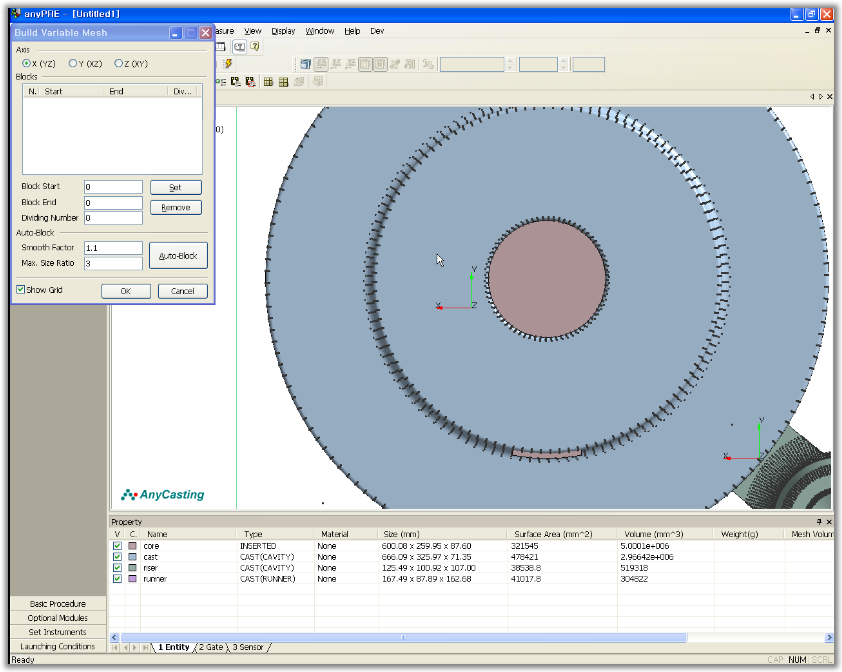

发表于 2007-11-26 21:25:57 | 显示全部楼层 来自: 中国浙江绍兴
回复 15# 的帖子
网格画的太粗了,对于壁厚不均匀的铸件最好采用可变网格
 楼主| 发表于 2007-11-26 21:30:57 | 显示全部楼层 来自: 中国浙江台州
原帖由 dgzqk 于 2007-11-26 21:25 发表 http://www.3dportal.cn/discuz/images/common/back.gif- k# }# t, x8 v7 v4 B
% U0 p5 Y5 A5 m# Y) G8 K- L4 {
9 ]7 }8 F% {% T7 L$ {8 o5 K. Y由于刚玩此软件咱还在门外,这位朋友也帮帮咱
发表于 2007-11-26 21:34:17 | 显示全部楼层 来自: 中国浙江温州
原帖由 qwli 于 2007-11-26 17:23 发表 http://www.3dportal.cn/discuz/images/common/back.gif4 B% [0 f: h, S2 V
. }2 O3 G& ^/ X: A, n' k9 Z
- W, ~! k& r# d; Y$ M/ |划它一、二千万个网格就有了!
 楼主| 发表于 2007-11-26 21:56:27 | 显示全部楼层 来自: 中国浙江台州
划了三千万个网格有是有了,也不大对劲
 楼主| 发表于 2007-11-26 21:59:54 | 显示全部楼层 来自: 中国浙江台州
三千万个网格,不知后期计算机跑起来会怎样 :L :L
发表于 2007-11-26 22:39:25 | 显示全部楼层 来自: 中国浙江温州
原帖由 qwli 于 2007-11-26 21:59 发表 http://www.3dportal.cn/discuz/images/common/back.gif) W' ?3 {  F% d; U' H4 r! X
- h5 Y6 g% g+ a: t: ~" l) Z3 K# B& w8 ~3 Y
哈哈!求细则慢,求快则粗!
