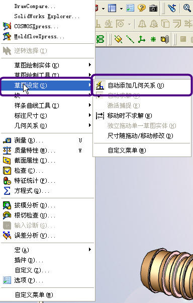

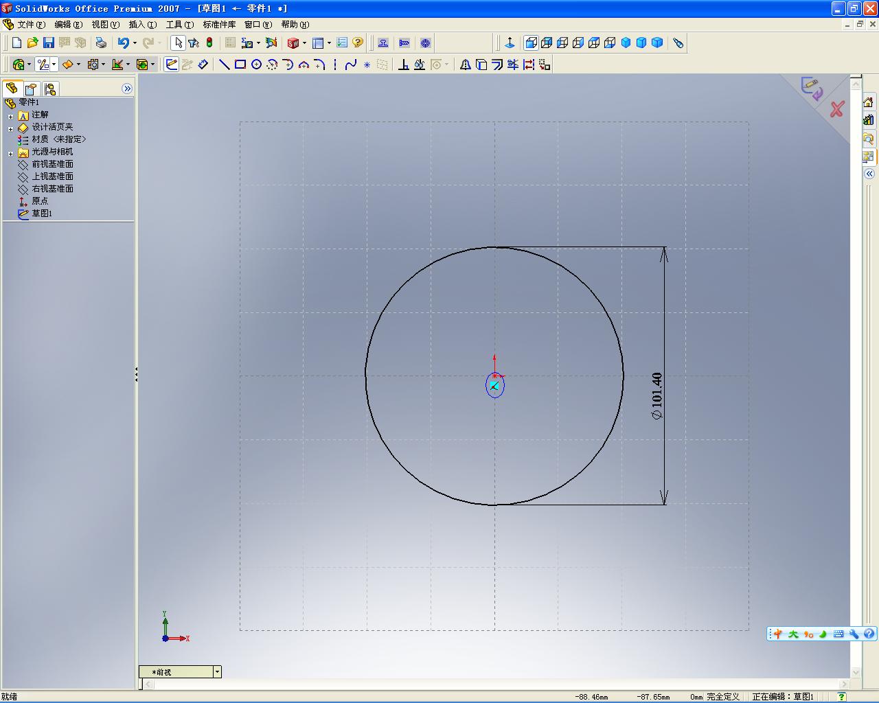

大家好:我是一个solidworks的初学者,现在遇到一个问题,我在一个新建零件里画草图时,以原点为圆心画一个圆,可这个圆并没有被约束住,就是说这个圆是蓝色的,不是黑色的,而在别人的电脑画出来的却是黑色的,不知是哪设置的不对,请大家指教。

这个圆要标尺寸才算被约束

谢谢上面的回复,圆的尺寸我也标了,可是它还是蓝色的,并且再画的别的时候,不小心它就动了位置。只有黑色的时候才不会动

未命名.JPG " g4 c' S9 D& A* A# g3 p5 A) M: W
有那个约束图标吗?
9 N9 {& ]4 W3 l. U" x没有的话,说明圆心与原点还没有"重合"

有啊,我捕捉到原点的时候,原点还高亮显示了,不是设置的问题吗?我的电脑以前装过2006,后还卸了,装的2007,就有了现在的问题

发表于 2007-11-26 07:51:45 | 显示全部楼层 来自: 中国江苏常州
在选项里把“自动约束”选上。

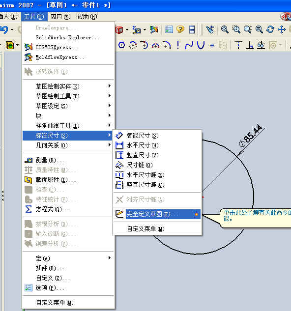

发表于 2007-11-26 14:32:01 | 显示全部楼层 来自: 中国浙江嘉兴
最简单的方法是:点“工具”——“标注尺寸”——“完全定义草图”,不管你标没标尺寸或加其它约束,都会将草图完全定义。
