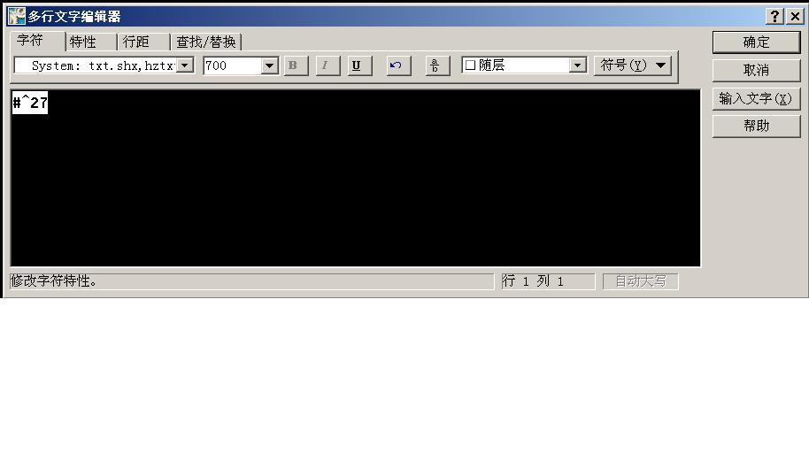

利用对行文字 写上# 然后右键设置为上标格式!
发表于 2007-11-25 19:37:08 | 显示全部楼层 来自: 中国湖北宜昌
在多行文字编辑器里输入如图字符,然后点a/b堆叠

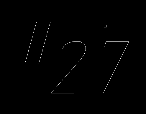

楼上说的对。但我在2004里面试了一下,竟出现如下图所示现象,以前怎么没有注意过呢?% Z/ i, Y+ l! g5 Q
+ ~7 Z4 V/ [" P8 y4 v
将#换成其他字符没有这种现象的,大家不知道有没有试试?# k" I/ k, i# S1 \

 楼主| 发表于 2007-11-26 17:02:33 | 显示全部楼层 来自: 中国河北沧州
我用的是2006
# m- K* z7 A" a$ E+ q我用上下标的方法是做不到了
# t4 J! i) S1 S2 Y/ @) e因为懂得少吧
4 V! o3 C* _* F8 B4 V) T三楼的方法好像行不通啊
发表于 2007-12-6 22:02:28 | 显示全部楼层 来自: 中国广东深圳
回复 1# 的帖子
分别两次用文字命令,再采用移动即可。

发表于 2007-12-7 18:15:43 | 显示全部楼层 来自: 中国江苏常州
8楼正确,* a' o1 A. z' ~$ I- h$ f; {
不过要是经常需要用到的话,可以画好作成可编辑块。
