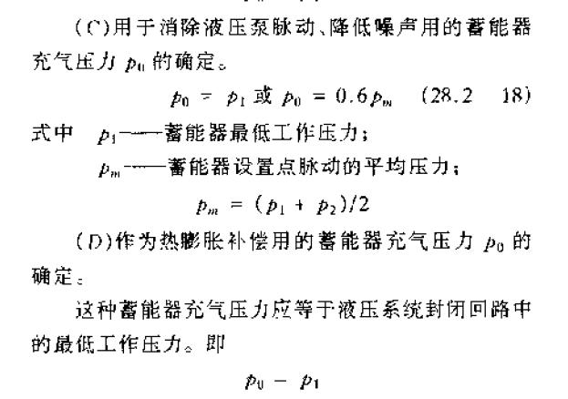

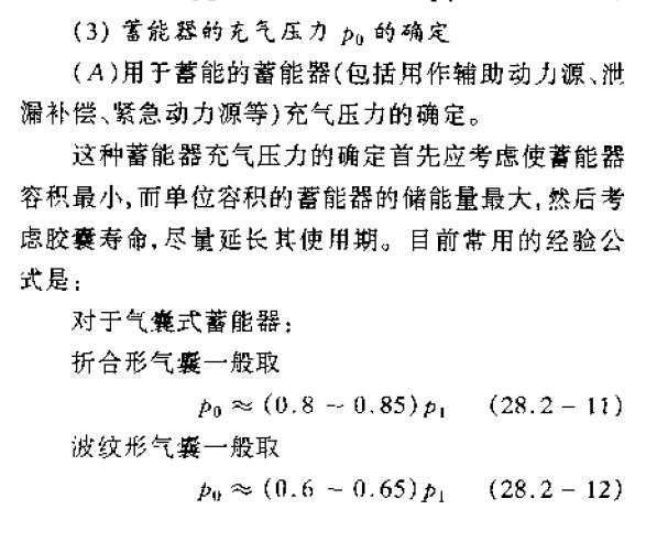

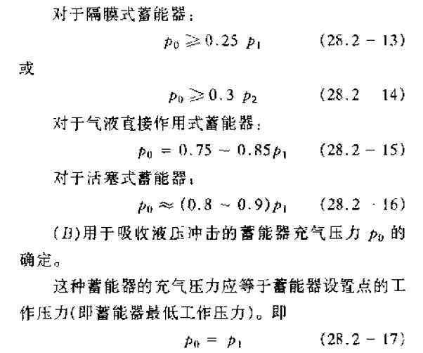

发表于 2007-12-3 15:27:50 | 显示全部楼层 来自: 中国安徽马鞍山
根据  新编液压工程手册p1775~p1776: p( \0 S( S7 V2 o3 G" `, W' O
当然下面有一个错误
