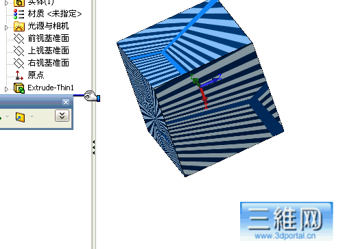

[视频教程] 两特征完成一个这个练习题
发表于 2007-11-25 13:29:25 | 显示全部楼层 |阅读模式 来自: 中国江苏无锡
如动画所示:怎样在两个特征之内把一个正方体变成一个球面,没什么特别之处,就是考察对基本技能的应用,请斑竹给做出来的朋友加点分,活跃一下论坛气氛 )18*( 不好意思啊  第一次发习题 没说清楚 ,被掩盖的部分里有两个特征$ X, A1 Z8 K4 F  N
; E7 M, U. l9 B2 O" T7 ]

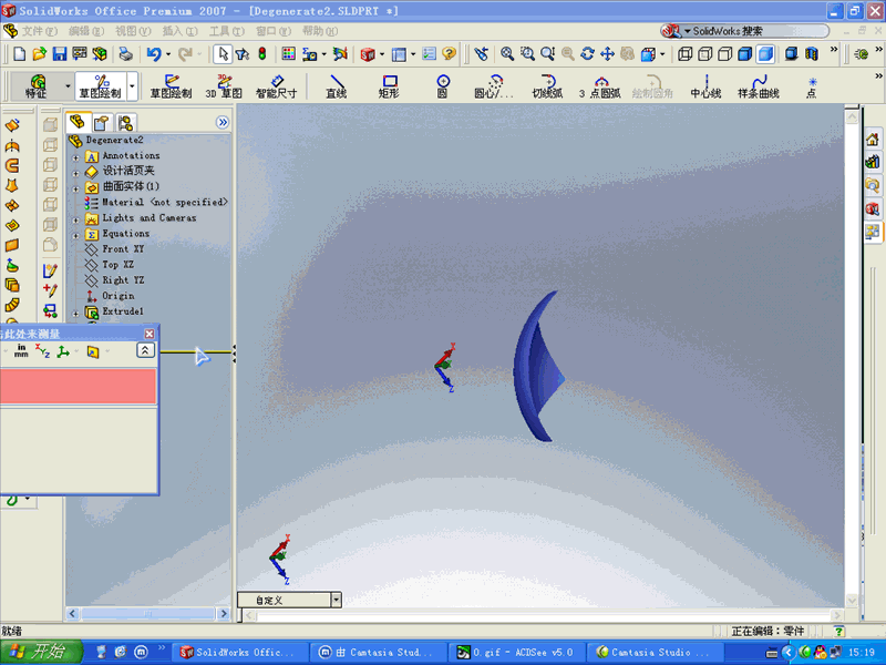

我来顶一个,录GIF动画时把SW背景设纯白色,录出来效果更好.
5 R4 u0 }1 e4 y' [* n: q& L' H, |5 n/ j/ P+ L) [5 @, v! ~: j
[ 本帖最后由 hahap 于 2007-11-25 18:33 编辑 ]

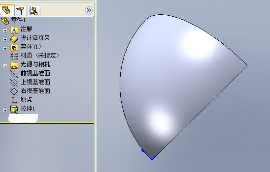

发表于 2007-11-25 19:20:33 | 显示全部楼层 来自: 中国江苏常州
是这样吗?
) R/ a- j( Y, `8 S 0025.JPG

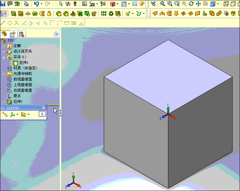

 楼主| 发表于 2007-12-3 17:17:59 | 显示全部楼层 来自: 中国江苏无锡
我上传我的做法  ,同时也想知道楼上几位的做法   能上传给大家学习学习么
发表于 2007-12-7 15:55:34 | 显示全部楼层 来自: 中国江苏南京
很简单!用圆角特征,关键是圆角特征半经=正方形边长

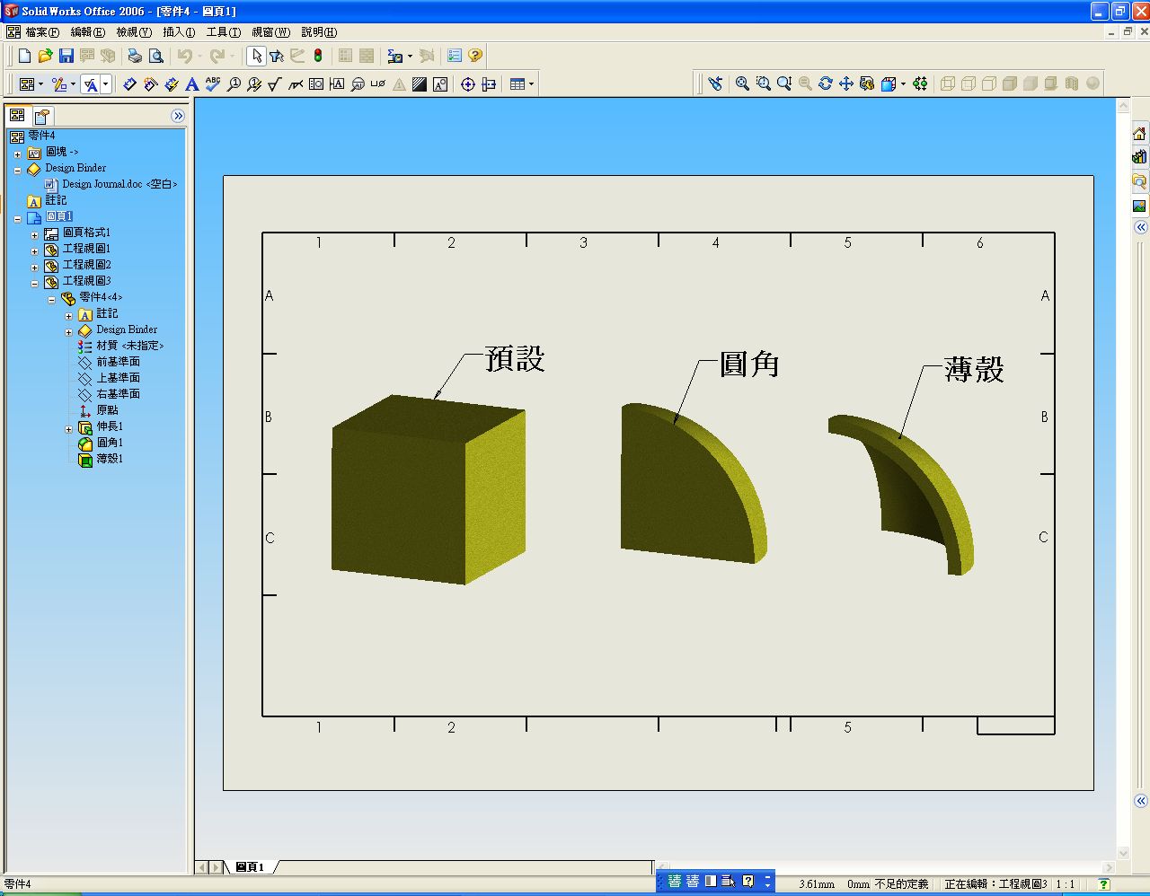

发表于 2007-12-8 23:52:11 | 显示全部楼层 来自: 中国台湾
sw2006不難做
19.rar
65.73 KB, 下载次数: 38
