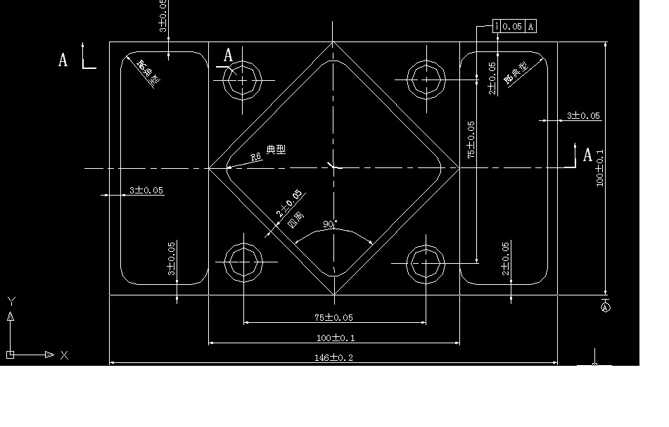

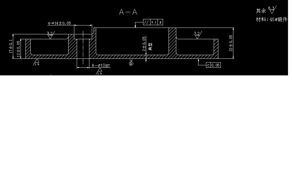

我们学校要做设计,需要整套的设计方案,在加工中心加工,包括工艺要求,刀具等等,图纸如下图。
7 `! D- B$ s5 h请各位帮下忙
: f& i, p$ S. G, ~& c( ~% H& M谢谢~~4 m# l2 V# N2 {: d9 g) D
3 q$ T: n* Z4 }2 `+ n# S+ O[ 本帖最后由 清风明月008 于 2007-11-25 13:40 编辑 ]

1  加工B基准面,精铣达到表面粗糙度要求。
  H7 Z+ c* f' \/ W0 }$ r2  加工厚22平面,加工厚17平面,加工厚12的二个平面。
8 h5 K8 L4 ~8 C3  划线。
1 s, K( z: c0 Z2 t* U# y4  钻、铰4-φ10孔,加工4-φ14沉孔。! N: A; j% q' q9 o) Y) U
5  铣二长方孔及各处圆弧,铣中间正方孔及各处圆弧。5 T. E$ O' i: b/ X9 Q6 U( t
图中四沉孔深度没标。

不过呢,该回答还是要回答的,真正难的地方在于这个零件太薄。! \2 V# r: d7 q4 ?- k3 W  L6 m
( h; \; g  O  |1 @, W4 K; \* n# a5 S9 S1楼的方案基本正确,但是有点小问题,首先4个孔的距离是有较严格的尺寸要求的,靠钻铰不能保证孔距,应该是钻粗孔,然后镗孔。
6 u& Y- M3 `& e9 m7 B: j7 v, e& i0 s( r1 Y7 b3 n7 j" L
还有第5步,应该是先铣中间的下陷,后铣两边的下陷,装卡时记得要压住厚实的部分,铣中间大下陷的时候卡住两侧(此时还是厚实的),铣两侧的时候卡住4个沉孔的周边。如果按照1楼的顺序来做,最后铣中间下陷的时候非常不易装卡。5 T6 e. n! r" ]% z* y- u+ N! O, E
  e7 B+ i. @$ w3 Y
其中还有一些保证平面度、粗糙度之类的地方,到时候别忘了刮研。
清风明月008 + 3 积极应助

严重同意4个小孔上立式座标镗床加工.
