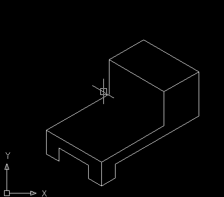

大家好,今天我遇见一个人在CAD的轴测环境中画图,遇到这样的一个难题,

鼠标显示成这样代表转到等轴测平面右
鼠标显示成这样代表转到等轴测平面右
不知道这是为什么??
不知道这是为什么??
 楼主| 发表于 2007-11-24 19:51:41 | 显示全部楼层 来自: 中国广东广州
就是在CAD这个种环境中
这个等轴测平面左   与等轴测平面右    怎么样的转换啊
就是在这种环境画的
就是在这种环境画的

<等轴测平面 右>      <等轴测平面 左>        <等轴测平面 上>
, _3 \$ ^0 `& ?" r 是可以通过F5转换,不过不知道各代表什么意思啊,是不是转换不现的绘图平面啊,还是怎么回事,我空间想像不怎么好,能不能给我说说啊!!谢谢了!!
 楼主| 发表于 2007-11-25 11:35:58 | 显示全部楼层 来自: 中国广东广州
是不是在不等轴测的不同平面上绘图啊
是不是在不等轴测的不同平面上绘图啊是不是在不等轴测的不同平面上绘图啊是不是在不等轴测的不同平面上绘图啊
