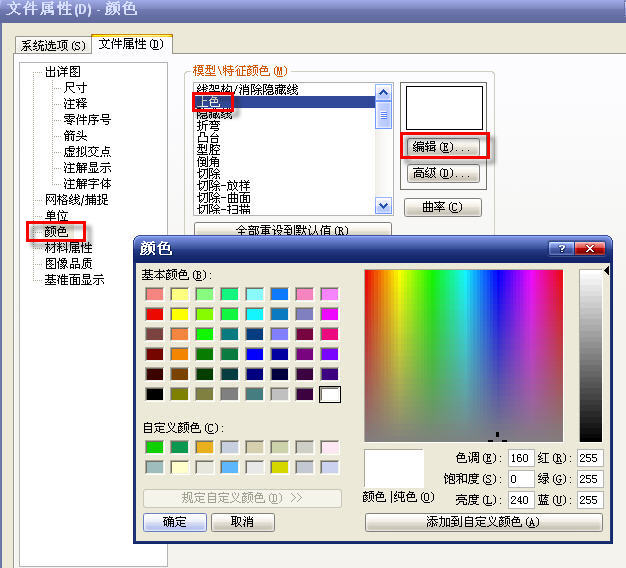

感觉就算把RGB的值都设成0,感觉出来的颜色也不是白色呢?
- v7 j. X8 _- \2 _/ F( {7 tsw里面没有纯白色吗?

工具---选项---看图:
5 X, U* [- {, u 2.jpg 2 O, H( e2 b, d. Y+ r( y
' D! Z* R: @7 z# E% N7 W/ p2 e  g) C* C

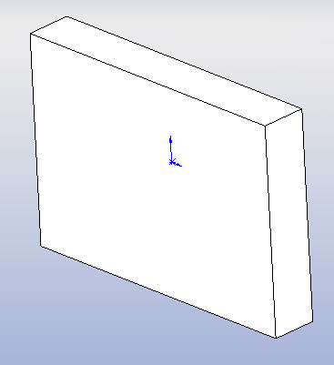

不知这样白达不达到楼主的要求: 1.jpg

发表于 2007-11-24 12:41:14 | 显示全部楼层 来自: 中国山东威海
原帖由 wst8531 于 2007-11-24 10:29 发表 http://www.3dportal.cn/discuz/images/common/back.gif
! ]3 h6 D0 u; L6 l$ Y- P感觉就算把RGB的值都设成0,感觉出来的颜色也不是白色呢?% \7 I' y  Z2 f( ^/ r8 t6 U. h
sw里面没有纯白色吗?
7 k( J( y' I% T" Q3 z/ R! Y- v- D) y4 f! `: W4 T5 E, k
都设成零就是黑色了,应该是255
艾飞 + 2 对,合部255才是白
