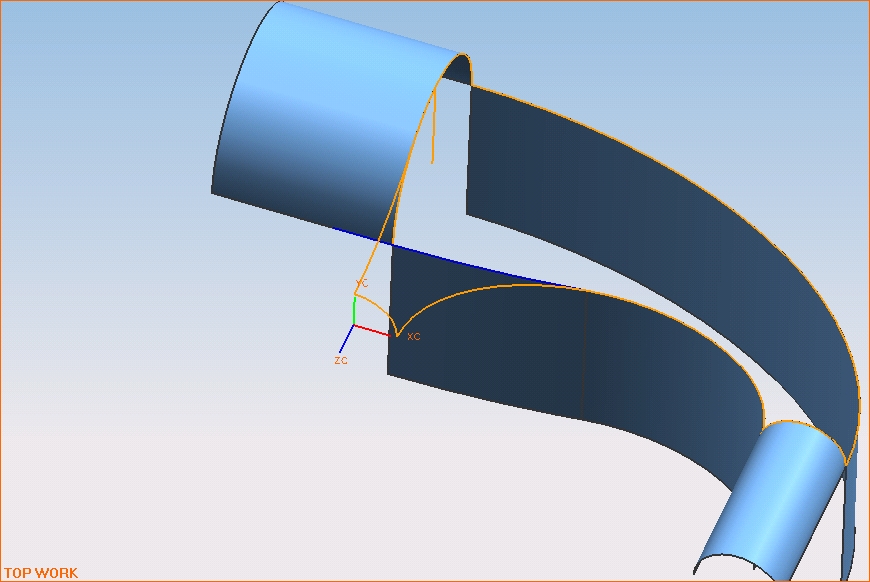

曲面的问题,请高手们帮忙,看看下面的,用那四张面做边界来做一个曲面,我利用通过曲线网格命令怎么做不出来啊$ d, C% x5 D1 R  E

能做出来呀,G1连续,这是青华的一个视频教程吧

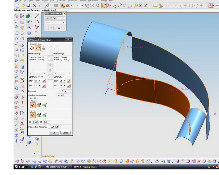

你是的是4.0,我给你贴个图吧( R0 i/ L9 m/ r+ D
