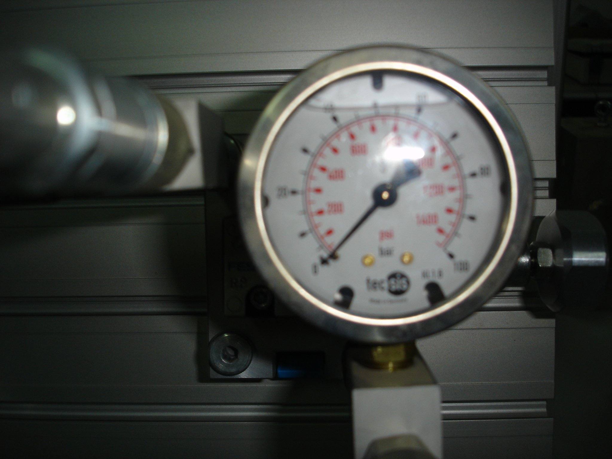

[已解决] 液压压力表里面的液体是做什么用的?
发表于 2007-11-23 21:51:12 | 显示全部楼层 |阅读模式 来自: 中国北京
请教: 液压压力表里面的液体是做什么用的?
发表于 2007-11-23 22:23:59 | 显示全部楼层 来自: 中国四川德阳
一般是甘油,起阻尼减缓冲击保护表的作用.
晨砂 + 2 呵呵,您抢先了一步。
发表于 2007-11-23 22:25:43 | 显示全部楼层 来自: 中国安徽铜陵
当指针一旦受到压力冲击时,起缓冲作用,减缓压力表指针的摆动频率,防止指针被打坏。一般充硅油或氟油。
asdolmlm + 2 参与
 楼主| 发表于 2007-11-23 22:33:12 | 显示全部楼层 来自: 中国北京
在液压系统里面,难免会有很大的冲击,原来液压表也不例外,都是为了防止液压冲击时受到损坏.
发表于 2007-11-24 21:24:07 | 显示全部楼层 来自: 中国辽宁沈阳
防止表针左右摆动太厉害,方便读表。另外还有防止表内生锈。现在几乎所有好一些的压力表均充油
发表于 2007-11-24 22:20:36 | 显示全部楼层 来自: 中国安徽马鞍山
只知道是起阻尼作用,以前还不知道具体是什么油,长见识了!
  ^! T8 I: C$ m* K( W7 s, ]  m4 w哪位能介绍一下油该怎么选吗?阻尼比大概有多大
发表于 2007-11-25 22:48:43 | 显示全部楼层 来自: 中国北京
这种表也很容易损坏,我现在改用传感器了。不过还是压力表看着习惯,在一定程度上还能观察压力的动态变化。
发表于 2007-11-26 11:30:29 | 显示全部楼层 来自: 中国河南郑州
有些表注明使用时要剪下端部的橡胶,为什么?
发表于 2007-11-30 22:04:44 | 显示全部楼层 来自: 中国江苏淮安
这不是叫防震压力表啊?
发表于 2007-12-1 17:30:58 | 显示全部楼层 来自: 中国江苏南京
上面说的都对。加硅油等油既起减震缓冲作用,也起减小压力振摆范围作用,并起到防锈作用。
发表于 2007-12-1 18:08:39 | 显示全部楼层 来自: 中国江苏苏州
这油需要定期更换吗?如果此油产生了质变什么的,会对读数产生影响吗??
