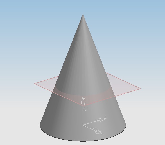

怎么在圆锥面上打孔(孔中心线与圆锥母线垂直)呢?当然,可以创见一柱体与圆锥相交,然后布尔减创建孔,不想用这样的方法,想直接在锥面上生成孔,但是选择放置孔的面的时候锥面选不上,各位可有好办法?谢了!

在要打孔的位置上建立与母线垂直的基准平面,然后利用孔命令,把入置平面选为刚建立的基准平面就可以了.

谢谢tanlihua,我昨天也想用基准面来做,可是怎么也不成功,谢谢,现在知道问题在哪了
