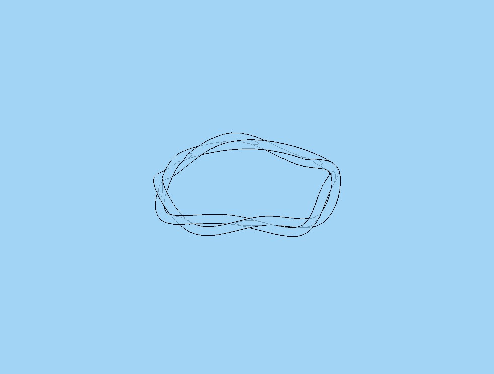

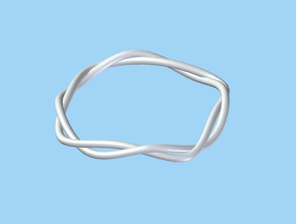

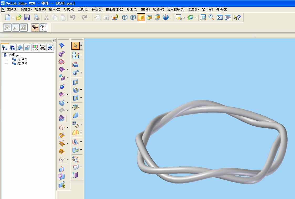

真想不到她是怎么画的,按照自己的想法仿照画了一个,请指教!

很好,是扫掠出来的吗

" G7 M' t7 N0 ^) t做得好!跟我的原图不一样,我是-扫掠拉伸,你是放样拉伸,但做出来就是好!!!

王工,这不就跟编制铜线一样了吗?
 楼主| 发表于 2007-11-24 09:21:37 | 显示全部楼层 来自: 中国天津
我试过很多次用扫掠拉伸做,就是没成功,只好换个思路了.1 f0 L$ @7 J5 B* o/ [( w4 n" C
请指点我怎么才能用扫掠拉伸做出来啊.

您作品的特点是面与面是相贴的,并且一个环绕另一个环缠绕.
; R6 P+ U7 S; K$ Z可我这个只是缠绕.我很想多知道多了解一些了.
- H+ u8 |) S( `
2 B3 O  ~% o) ?6 T4 a之前我用投影曲线和缠绕曲线我都试过了,结果到扫掠拉伸的时候总是出错.
, |* z* {- |3 S9 }/ L真搞不懂啊.
