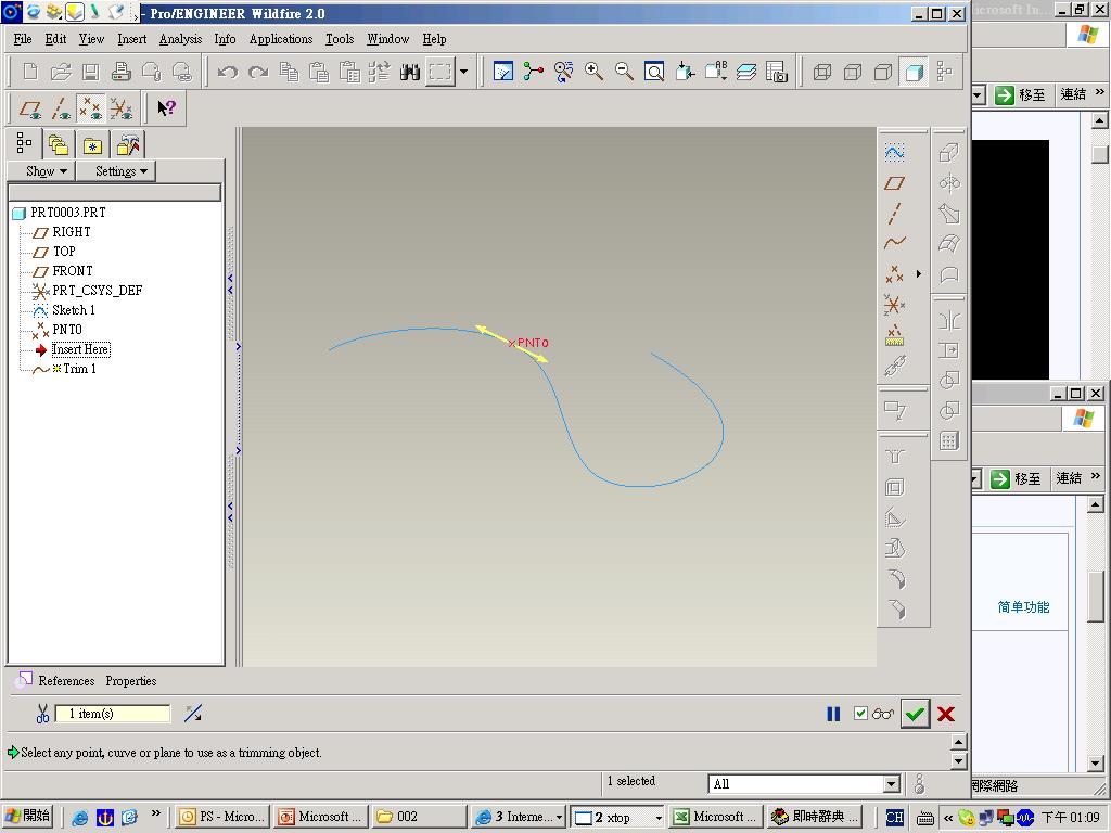

12.JPG 請教大家個問題,如圖,選擇曲線,點修剪命令,再選擇點來修剪曲線,箭頭2邊都有,為什麼確定後不變呢?
1 H7 P9 b4 v7 @8 i6 E8 R6 a不知道能否像CATIA中修剪一樣,可以保留兩邊的結果,謝謝!在線等答案~~:)

可以有三种:保留一边,保留另一边,两边都保留;看箭头指示即为保留的

可是我选择了两边都有箭头,可是选择的时候曲线还是一个整体
