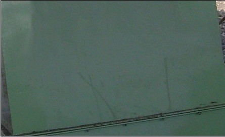

发表于 2007-11-23 18:39:03 | 显示全部楼层 来自: 中国江苏常州
给个喷塑零件的表面图片,: r/ p  H1 K& a2 e" |
顺便问问为什么有色差
发表于 2007-11-24 08:07:57 | 显示全部楼层 来自: 中国山东济南
回复 5# 的帖子
色差:
6 o5 C+ Q5 k6 t, n. C% k1、在同一张板上出现色差:
+ E# M3 k$ k( f$ U, s# l一般是前期对板金前期处理的不好,即:除油、除锈、磷化的不是很彻底!
- i: f" O! b3 }5 k, k" j3 N2、两个件有色差:
$ A0 F6 Q" G$ D( t; G一般是更换了喷塑厂就会出现同样“微机灰”总是感觉不一样,可能是各个厂家其中的工艺不一样,如原材料或烘烤效果等!  v/ Z) `) ^5 _0 R+ M0 W
或者是同样一个厂家不同时期不一样!工艺改动或本身喷塑的板金时间长后变色(微暗)!
zyxwq + 2 积极参与
