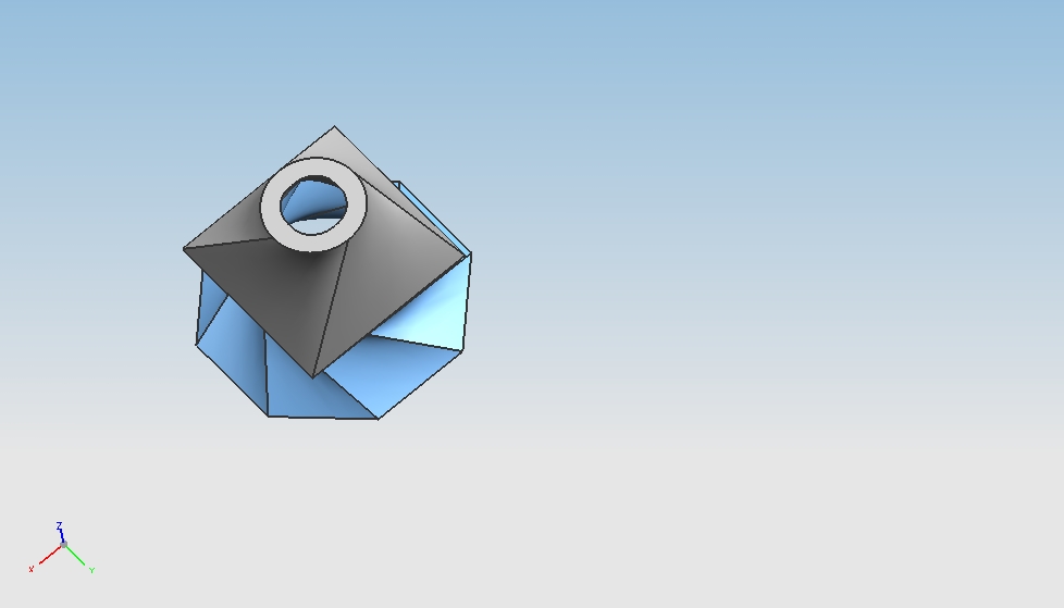

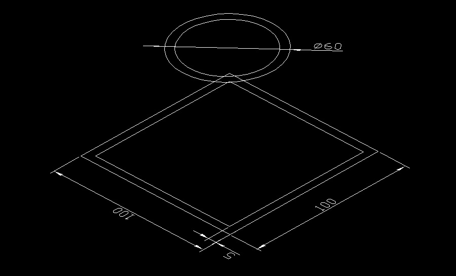

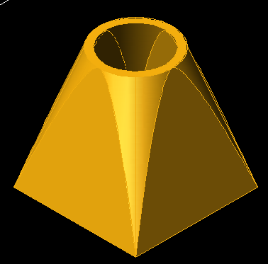

AutoCAD天圆地方建模4 _9 r: y9 y5 J. V1 w
$ L! P$ o; n' o/ M& N) E' v* t
软件要求:AutoCAD2006及以下版本,
1 _' K; d) d: \$ i8 g' [% B对象特性:曲面.
; H. P' ]8 s$ N7 r8 m& k, H: I
  S3 E% F. B6 H此天圆地方建模是直接用曲面直接生成的.不必利用几何画法./ l: U: i( u7 W& Q6 G

发表于 2007-12-4 08:13:51 | 显示全部楼层 来自: 中国山东青岛
注意过渡面
发表于 2007-12-4 16:21:36 | 显示全部楼层 来自: 中国安徽滁州
软件仅限AUTOCAD???其他的不行吗? :L :L :L
发表于 2007-12-4 16:47:15 | 显示全部楼层 来自: 中国江苏扬州
原帖由 2374 于 2007-12-4 08:13 发表 http://www.3dportal.cn/discuz/images/common/back.gif) k; x1 z! N! e
注意过渡面
7 B2 B; C- K# |3 K$ t9 c6 n/ k0 R8 B. E2 ~9 B' J* z
$ C4 e  f. ?7 ~' t, q4 _
这个才是,实际板金中的"方接圆"的曲面组成.........." b4 |8 n" X7 L6 O" Z3 ?3 p5 H
' d0 ?& H, z- H/ U
楼主的哪个,是不对的.
发表于 2007-12-4 19:18:14 | 显示全部楼层 来自: 中国上海
楼主看一下这样可以吗?我是用NXUG5.0画的?要不要数码上传

8 q( k5 ^5 h" O: k* K同意,建议撤题.

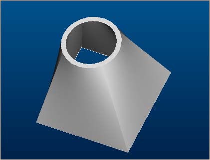

发表于 2007-12-4 21:13:53 | 显示全部楼层 来自: 中国湖南长沙
这是用proe做的。

发表于 2007-12-5 08:07:50 | 显示全部楼层 来自: 中国吉林长春
2#的也不对,那个模型能展开吗?展不开还叫什么钣金,( x; N$ B* Z' H3 ?
当然如果就是做个天圆地方建模的话,一楼就对了,
+ j" P" I9 X' x* l0 O但是这对任何软件都是太容易做到了……
发表于 2007-12-5 08:31:48 | 显示全部楼层 来自: 中国山东青岛
原帖由 sniper1980 于 2007-12-5 08:07 发表 http://www.3dportal.cn/discuz/images/common/back.gif
/ o' P5 V/ E/ ?: d3 w5 U6 [" ]2#的也不对,那个模型能展开吗?展不开还叫什么钣金,
; ~) p6 k/ _$ l$ X5 @当然如果就是做个天圆地方建模的话,一楼就对了,
% u7 A4 ]! C1 E& R但是这对任何软件都是太容易做到了……
% x6 v. Q- C" e( k7 x7 Q( Q

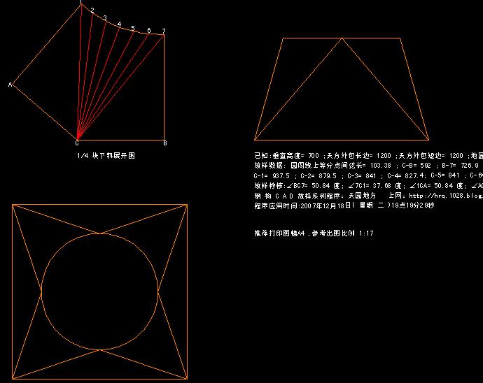

这个图形是钣金练习中很早很早的实例练习。请查《实用钣金工展开手册》第二版,冶金工业出版社1976版第557页,看一下2.圆顶方底连接管(展开法)相信你看过这个就不会得出这样的结论 ()

+ L0 v* w* D0 I+ t8 J楼主的哪个,无法展开,. h8 c* l2 S  }  [
二楼的是可以展开的,也是实际"板金"应用的方法.
; L0 J! o) V9 K- i% e  |$ P其展开面是:三角面与扇形组合而成的.8 ], e9 N+ G+ s+ y$ ]
' T! W, U: g- t+ |& p7 [; v! l
楼主的哪个,几乎是所有三维软件,默认时"方与圆"的过渡形式." t: B9 K. ^9 |
而二楼,才是有实际经验,有实用价值的......
发表于 2007-12-5 10:15:15 | 显示全部楼层 来自: 中国山东青岛

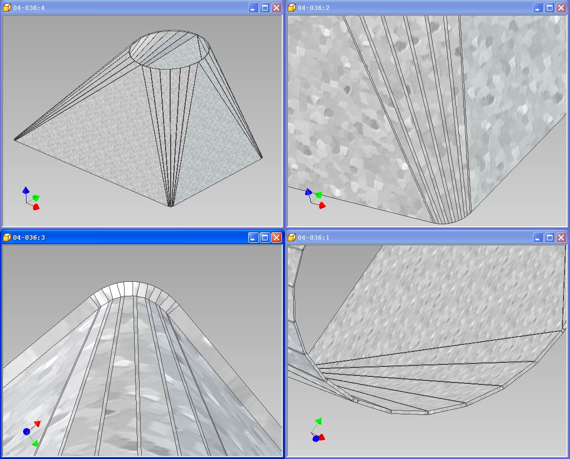

发表于 2007-12-5 12:59:13 | 显示全部楼层 来自: 中国吉林长春
原帖由 2374 于 2007-12-5 08:31 发表 http://www.3dportal.cn/discuz/images/common/back.gif
, F6 T9 m3 a5 @  y; e' @8 `0 w3 b* ?$ O2 H7 O+ C9 v! t/ E
这个图形是钣金练习中很早很早的实例练习。请查《实用钣金工展开手册》第二版,冶金工业出版社1976版第557页,看一下2.圆顶方底连接管(展开法)相信你看过这个就不会得出这样的结论 ()669098
5 \$ z, |! Y4 e1 I- _) S
$ T6 u- V$ L6 ]; B% V. ^, Z1 O感觉这样的才可以展开,而且真正的钣金工艺也就是这样做的,很难想象下面的方那么尖怎么能做到

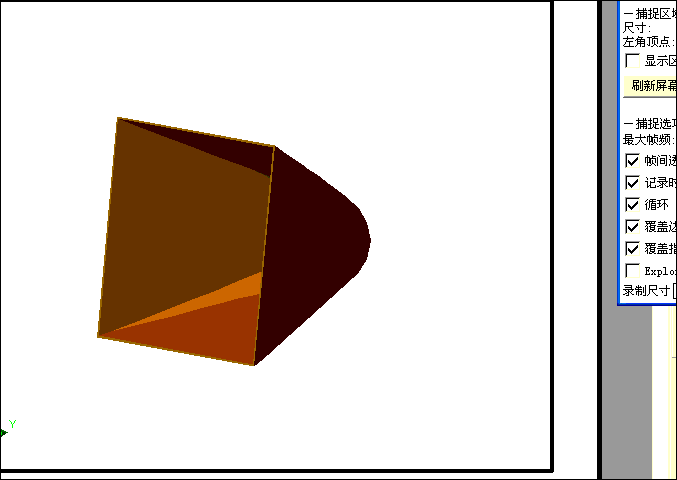

发表于 2007-12-5 16:54:08 | 显示全部楼层 来自: 中国台湾
天圆地方 by AutoCAD2006! t( C7 V, d' N  y- P
* s9 N& ?( k9 p' n: ]$ w; v  i[ 本帖最后由 li5jun1 于 2008-2-21 21:15 编辑 ]

发表于 2007-12-8 11:14:27 | 显示全部楼层 来自: 中国山东青岛
回复楼上的
, d3 M7 C" j4 p( w) J, f你的动画转了好几圈,可也没见展开后的样子啊

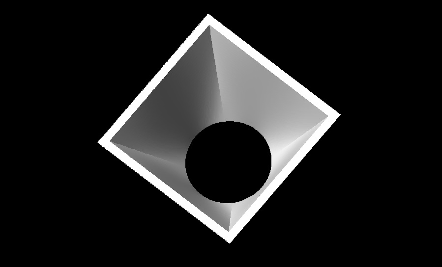

发表于 2007-12-9 22:53:53 | 显示全部楼层 来自: 中国广东广州
这好一道曲面练习题被各位前辈整的没多少人练了  * K$ a8 R% b& b' F
前辈们好象没有一位达到唐老师那个曲面效果吧 7 i1 e, q) g( c% E
我画了四个也没一个达到唐老师第一张图的效果(靠近圆有一节没有直线通到顶)& |2 L% f9 i9 I/ u1 {8 i
还请唐老师多多指点!

 楼主| 发表于 2007-12-10 19:09:51 | 显示全部楼层 来自: 中国广东汕头
原帖由 csace 于 2007-12-9 22:53 发表 http://www.3dportal.cn/discuz/images/common/back.gif$ {' W  u! Z+ c5 n8 [% |6 L
- q# ]3 w  t7 a0 e0 U7 |前辈们好象没有一位达到唐老师那个曲面效果吧 ; i0 i7 d& O5 ^0 C2 v
2 H9 n. ]0 l1 _5 X% g: l还请唐老师多多指点!4 \3 x9 y% @% Y7 e- i* P3 O
先谢 ...
+ n# M4 F- ?% Y  q  h# }/ b7 z/ h- L- z8 g3 y7 }
这个用CAD来建模对于没有用CAD的朋友来说范围确实太局限了.但这个如果用三维软件的话确是非常非常的容易.
: X. U" c8 r# z; Y# f1 \: `" b  b. P0 ~# n6 ~! w4 N
当然对于这个建模结果在钣金中的展开是错误的.这个我也有考虑到,因为在论坛的AutoDESK版块之前就有人对此题进行深入的讨论.我之所以还出此题,只是想让大家来练习一下CAD2006以下版本的曲面练习.所以此题并没有把钣金知识考虑在内.这个请大家理解下.
发表于 2007-12-18 19:35:47 | 显示全部楼层 来自: 中国山东青岛
补充一张电脑做的钣金展开图
