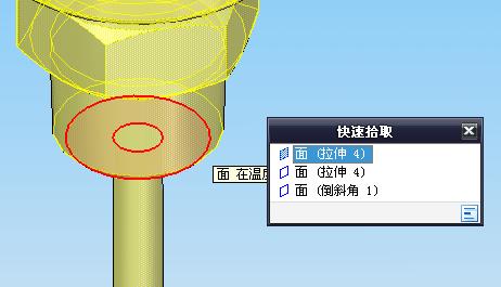

你说的是这个工具吗:2 w6 G* G( F4 Q. T; `
% G6 j  n0 V! D  j; d( T当出现快速拾取图标(未命名.jpg)时,点右键(SE默认设置在右键上),出现如图1;7 C: h  r! q7 ?: y' h

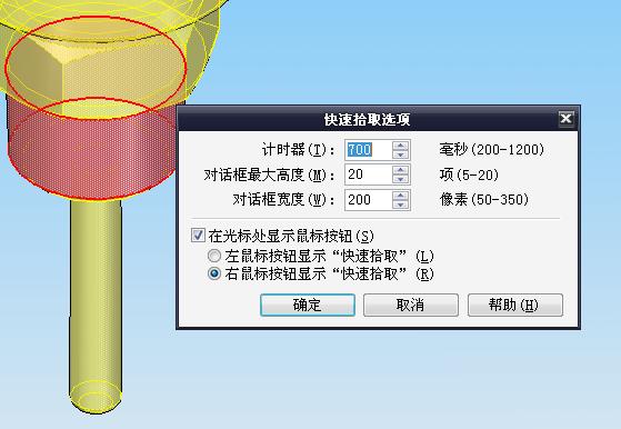

点图1右下角位置图标;3 E; N+ @! g1 o6 O: g' A# W# S
出现如图2,自定义更改。
